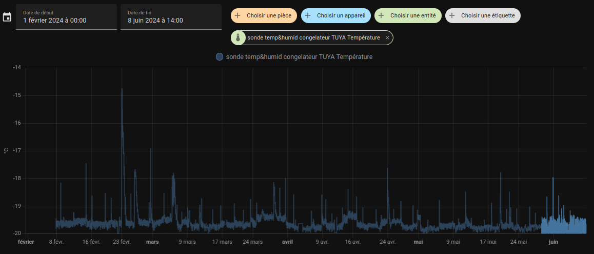

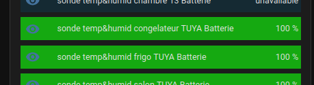

J’ai une de ces sondes dans mon congélateur depuis le 8 février 2024.
La pile à l’air d’être encore en forme :blush:
batterie_congel
Wait and see :grin: :wink:

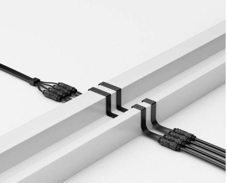

j ai essayé 2 types de capteurs a pile zigbee, et les deux étaient équipé de pile energizer , pas les piles de action , les 2 capteurs de marques différentes , étaient hs en quelque jours . j ai fini par un capteur filaire avec un esp .
Un esp32 avec des sondes dallaes DS18 (TO-92) en wifi-mqtt avec ce type de câble
