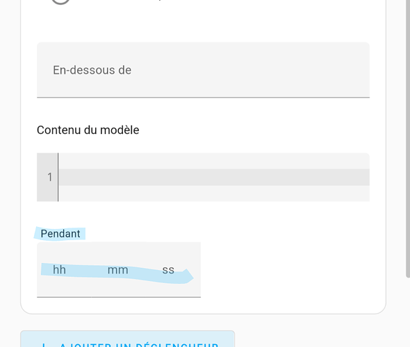

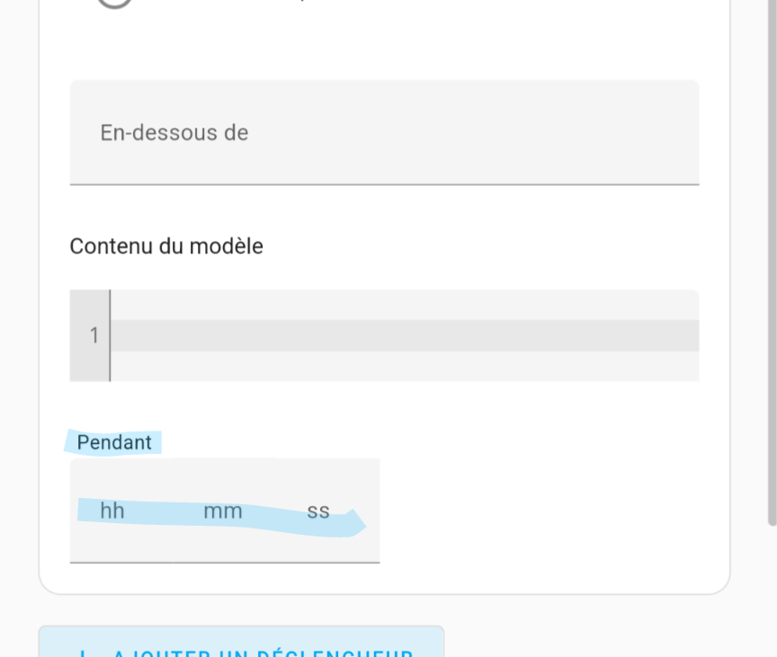

Tu surveille que l’état numerique de ton entité n’est pas supérieur a x pendant un certain temps en utilisant le champ prévu pour ça :
Super ! Mais c’est dans le Trigger: state ce bout d’écran ???
Non comme dit dans le message c’est un trigger de type etat numérique. Mais tu l’as dans d’autres type de trigger.
Super ! Et on le trouve où, ce trigger ? Parce que dans ma liste de nodes, j’ai un trigger: state et un trigger mais ces deux-là n’ont rien à voir à priori avec ta copie d’écran…
Désolé de ne pas pouvoir faire mieux en l’état.
Erreur de ma part j’avais mal lu et pas vu que tu étais sous node red. C’est des éléments pour les automatisation intégrée a l UI de HA.

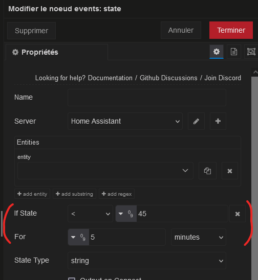

Bonjour @patrickp78,
Alors j’utilise très peu Node-Red mais je tente quand même, ça ne serait pas ça que tu cherches :
Dans un noeud type « events : state » :
Node
C’est très possible effectivement. Je suis en train de le tester mais ça pourrait bien être ça…
