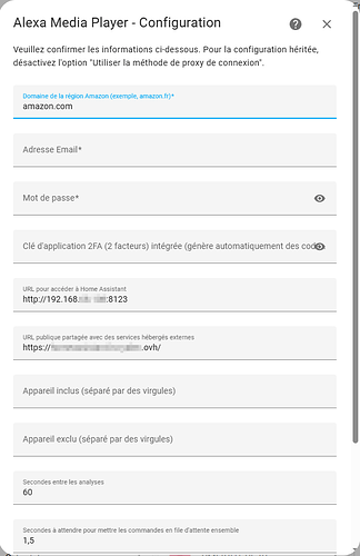

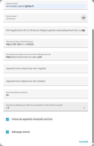

Une fois l’intégration ajoutée, j’arrive sur cette fenêtre :
Sur le premier champ, il faut mettre amazon.fr
En dessous, tu rentres l’adresse mail utilisée pour ton compte Amazon puis en dessous ton mot de passe Amazon
Tu laisse le champ suivant vide
Tu remplis l’URL pour accèder à Home Assistant en local
En dessous l’URL pour accès distant.
Tu coches inclure les appareils connectés via Echo et Débogage avancé puis tu cliques sur VALIDER

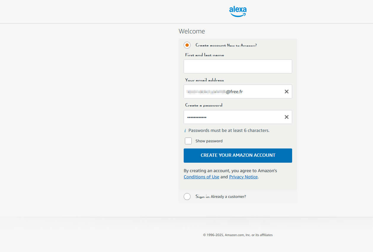

Cela va t’ouvrir une page :

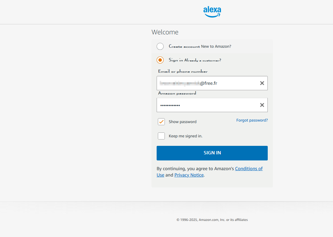

Tu coches ensuite Sign in Already a customer
Puis tu cliques sur SIGN IN

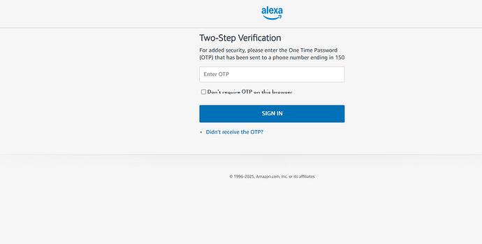

Tu arriveras sur cette page et tu n’auras plus qu’à entrer le code envoyé sur ton téléphone.
