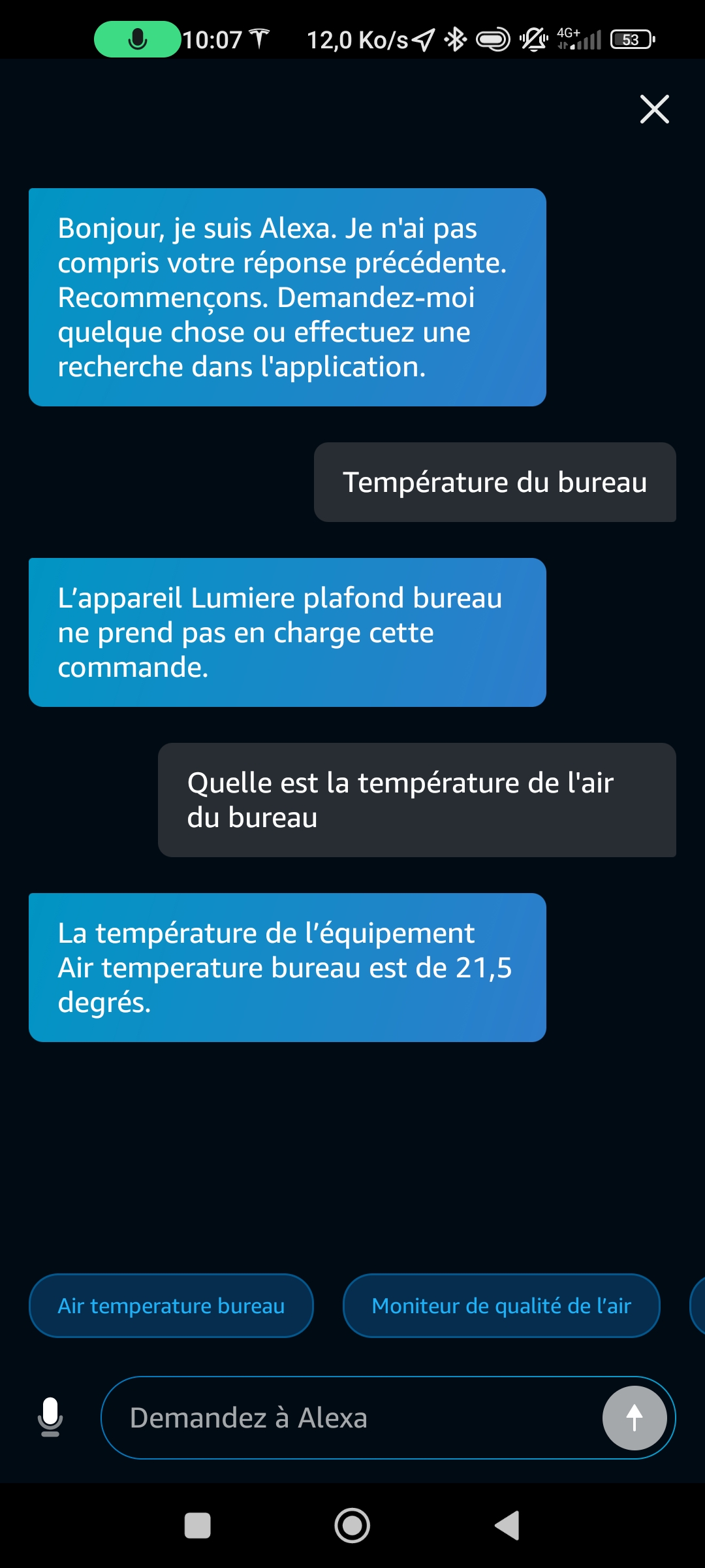

Les 2 sont bien détectés dans l’application Alexa mais seul l’ordre « Alexa allume la lumiere du bureau » fonctionne !
L’ordre « Alexa quelle est la temperature du bureau » échoue et elle me répond que l’appareil lumiere du bureau ne prend pas en charge cette commande !

En revanche, je viens de faire un groupe dans l’appli Alexa nommé bureau et contenant ces 2 entités Lumiere bureaux et Température bureau. A partir de là, Alexa sait répondre aux demandes éteindre/allumer le bureau et quelle est la température du bureau.
