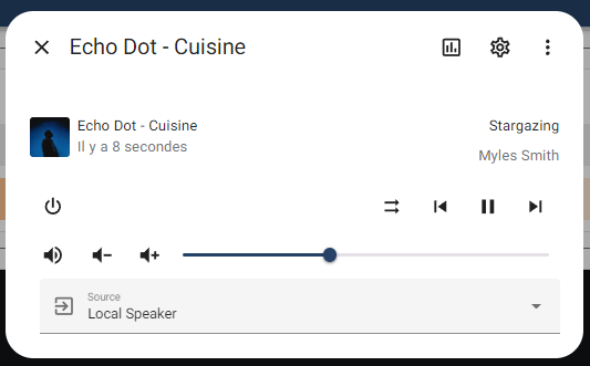

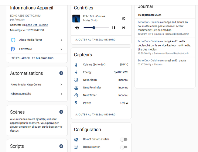

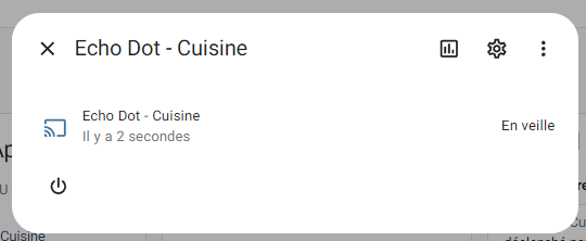

Lorsque tu joues de la musique sur tes echo (quelle que soit la façon dont tu le fais), l’integration alexa-media-player « récupère » cette information, et l’état de l’entité HA mediaplayer (par exemple celui de la chambre parentale) prend l’état correspondant (off, playing, pause) etc… et remonte le titre en cour.
exemple avec notre echo dot de la cuisine, entité media_player.echo_dot_cuisine:
  • lorsqu’elle est en veille:
  • si je met de la musique dessus (ici une playlist amazon musique):
et si je clique sur l’echo dot de la cuisine dans alexa-media-player:
Si tes entités (contrôle, capteurs, configuration) sont toutes indisponibles, le TTS ne marchera pas. Et c’est ça qu’il faut corriger en premier.

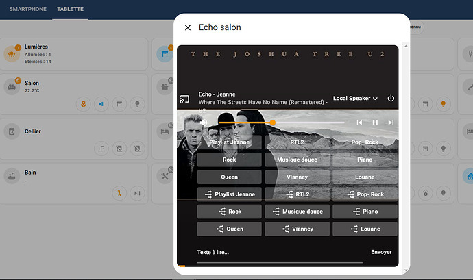

Au passage, quelques idées sur ce que tu pourras faire quand ça marchera (n’hésites pas a regarder il y a des exemples dans ma description). Chez nous ce n’est pas vraiment HA qui joue de la musique sur les Alexas, mais plutôt HA qui demande aux Alexa de jouer de la musique « comme si c’était quelqu’un qui parlait » :
  • via la carte mini-media-player, on peut créer des raccourcis vers des radio ou des playlist, cliquables directement depuis ton dashboard (pour attaquer des echo dots ou même des groupes d’enceintes). Exemple ci dessous:
  • dans une automatisation (ou un script), lancer de la musique, l’éteindre, ou autre…
Pour se faire, il a une commande toute simple, la commande custom, qui te permet via alexa-media-player de « parler » à Alexa comme tu le ferai toi. Ainsi si tu sais lancer ta playlist spotify préférée en disant « Alexa lance ma playlist spotify sur le groupe partout en mode aléatoire », il existe une syntaxe pour faire la même chose dans un script ou une automatisation.
