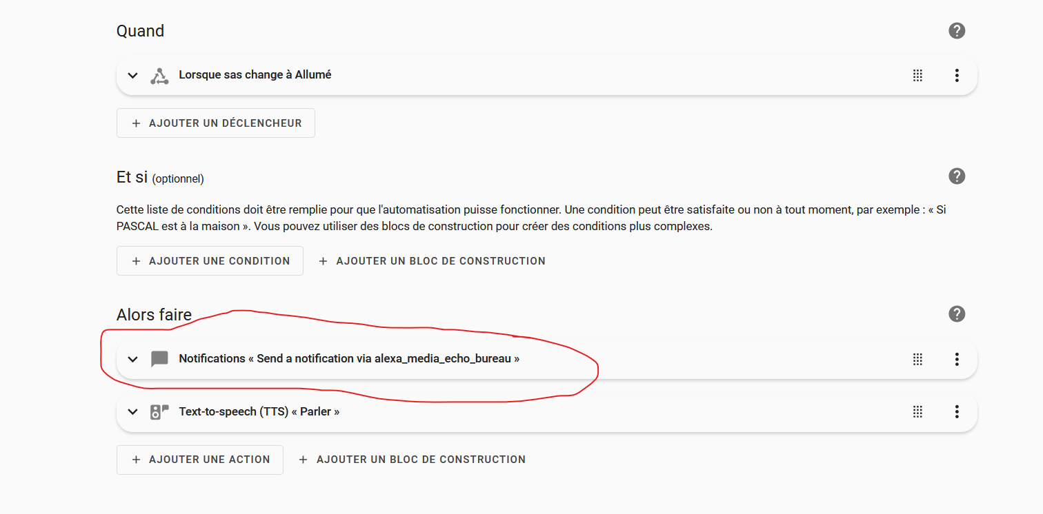

Au lieu d’utiliser « text to speech », essaye d’utiliser le service notification.

Fait ton essai avec un automatisme simple.
Exemple : lumière xx allumée alors message echo
alias: essai message
description: ""
trigger:
  - platform: state
    entity_id:
      - light.sas   # a remplacer par ton trigger (lumiere)
    to: "on"
condition: []
action:
  - action: notify.alexa_media_echo_bureau # a remplacer par ton echo
    metadata: {}
    data:
      message: lumiere sas allumée
mode: single

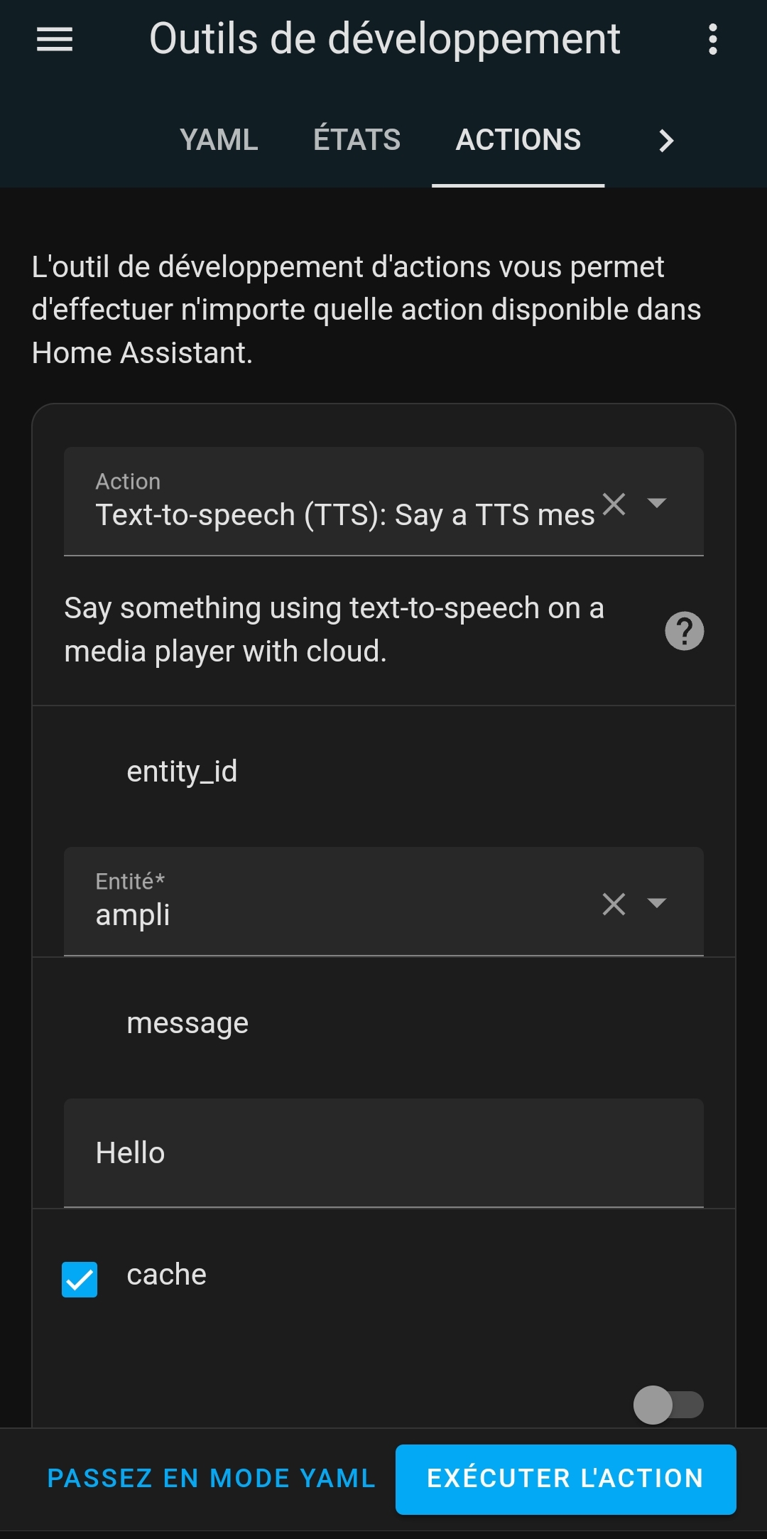

Tu vas dans outils de développement puis tu choisis l’onglet Action.
Là tu peux directement appeler un service ( tts par exemple) tu remplis les champs demandés et tu lance pour voir si ça fonctionne.

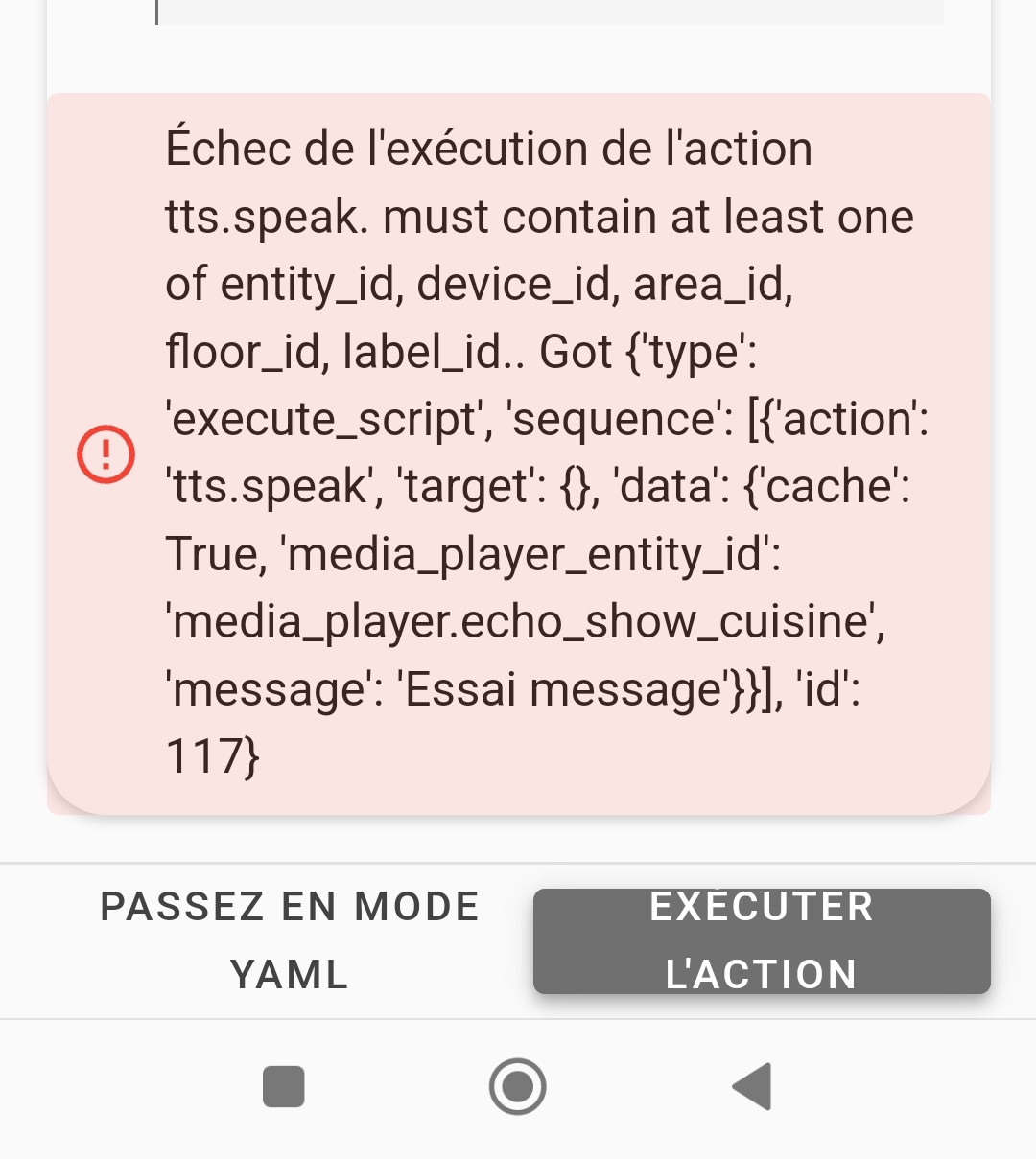

Je viens de tester sa fonctionne pas chez moi
action: tts.speak
target: {}
data:
  cache: true
  media_player_entity_id: media_player.echo_show_cuisine
  message: Essai message

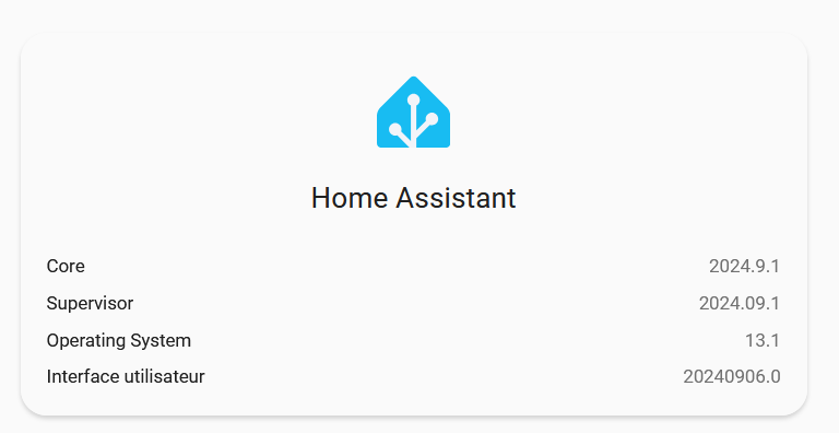

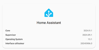

@Eric_Lacomblez , quelle est ta version de HA ?
La toute dernière de la semaine dernière
Pareil

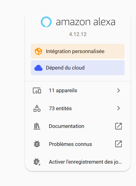

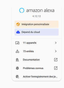

Tu n’es pas le seul à avoir ce type d’erreur
@pascal_ha , quelle est la version de ton custom component Alexa media player ?
