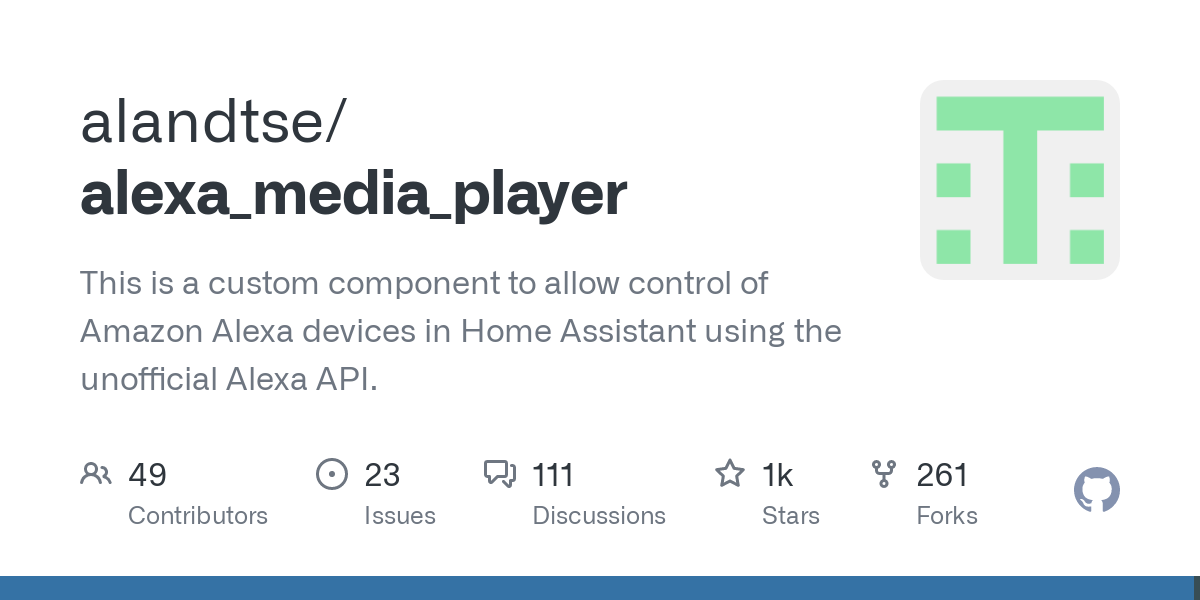

Salut j’ai refait aussi mon installation j’ai l’erreur 500 a chaque fois. Il faut refaire l’accès en 2 étapes. Il y a le lien sur la fiche Alexa media player. En refaisant la procédure en 2 étape ça marche

En faite tu clic Amazon Sign-In
Après de mémoire il tu peux supprimer la clé et la refaire.
Niveau adresse c’est l’externe que tu met pas la local
Je vais désinstaller pour te le faire par etape
Déja tu supprimertout
après tu va installer dans HACS et tu installe alexa media player, puis tu redémarre.
Après tu vas dans paramètre > appareils et services > Ajouter une intégration > et tu installe Alexa média player
Dans ta configuration tu renseigne ton adresse mail et ton mot de passe (de ton compte amazon)
tu modifie en amazon.fr et normalement si tu as bien renseigné dans tes parametre de réseau l’adresse mail externe du ton HA.
lorsque tu valide, si c’est bon et tu reçois un code via sms et c’est validé.
Si ce n’est pas le cas, alors de mémoire car je n’est plus le problème, tu peux supprimer une clé ou ajouter la vérification en 2 étape. mais ça ne s’est pas produit.
