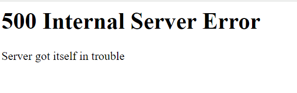

j’ai du reinstaller l’integration d’alexa media player avec laquelle je n’ai jamais eu de problemes
Par contre je ne parviens pas a l’installer… toujours ce meme message d’i**nternal server** !!
je n’ai pas utilise la double authentification. (faut il le faire maintenant ??)
est ce que ce serveur est down ???

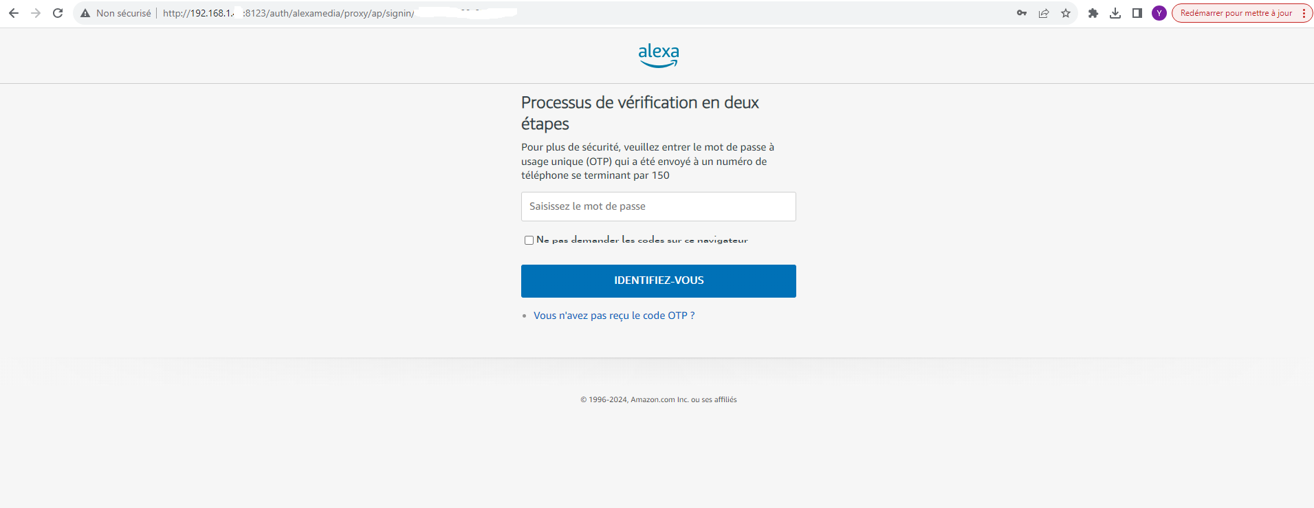

J’avais sensiblement le même problème et je devais passer par l’adresse locale de HA et pas par l’adresse externe. Je cherche le post que j’avais fait et je te mets le lien.

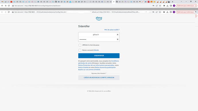

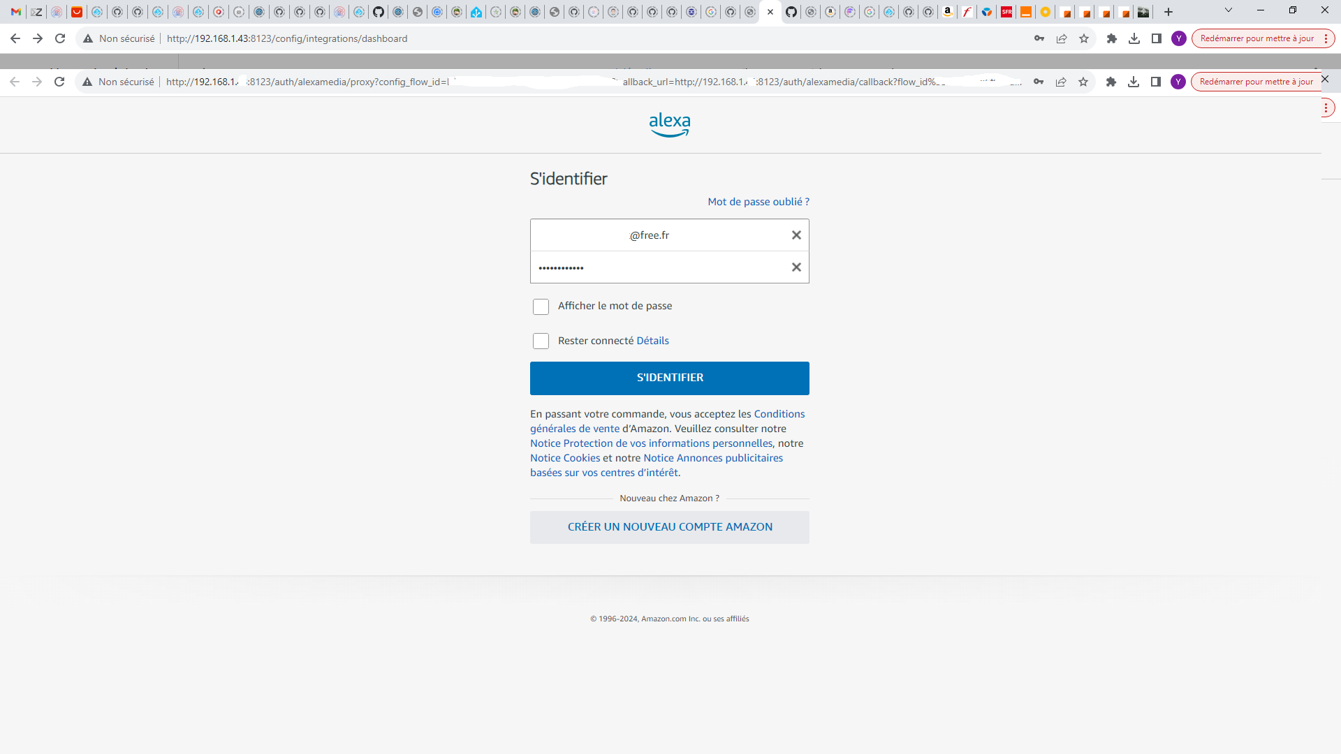

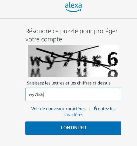

J’ai saisi l’adresse locale : http://192.168.1.xx:8123 en passant par microsoft edge car avec chrome, le captcha tournait en boucle

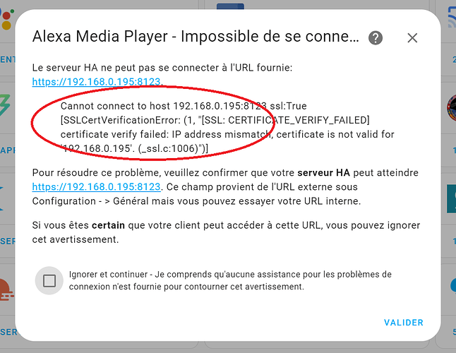

ca m’etonne que tu as pu y arriver avec http (normalement httpS)
moi echec :
Tu as mis httpS pas http et j’ai du le faire en local (depuis chez moi).
normalement le site doit etre secure pour alexa → hhtps
je vais essayer de m’expliquer lors d’un chat avec alexa

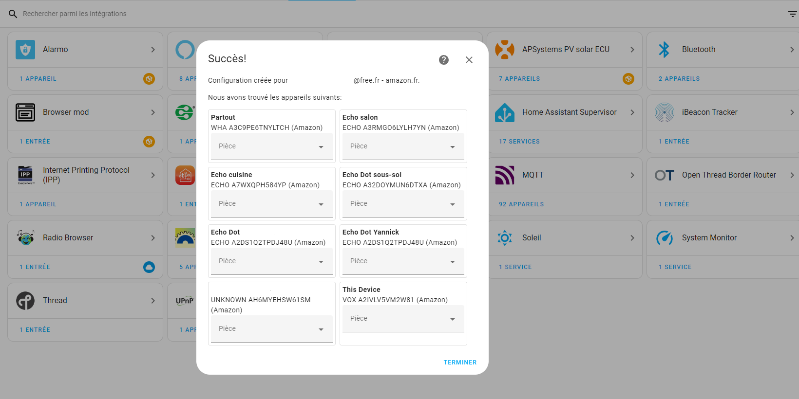

Je viens de supprimer l’intégration et la remettre pour te montrer
Et c’est passé avec Chrome aujourd’hui

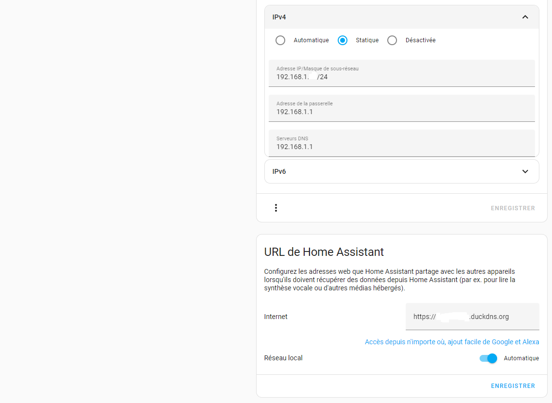

Dans Paramètres → Système → Réseau j’ai ça :

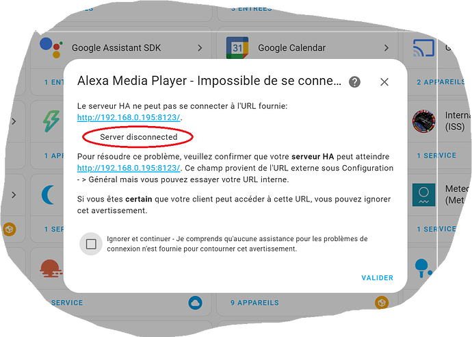

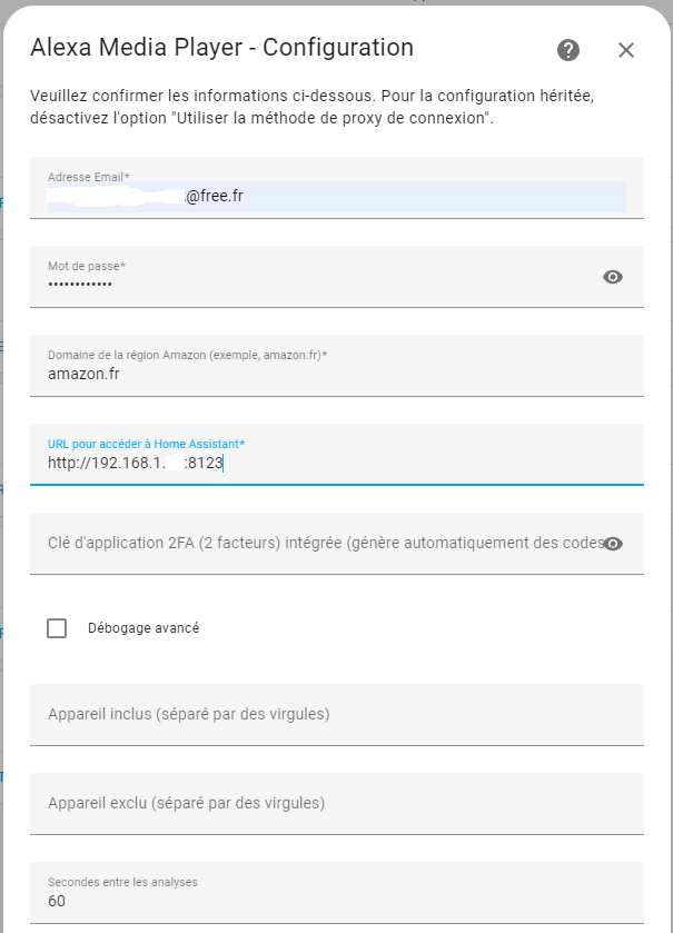

De chez moi, je passe par du http et de l’extérieur par du https mais pour configurer Alexa Media Player, je suis obligé de mettre mon adresse locale, c’est à dire : http://192.168.1.xx:8123

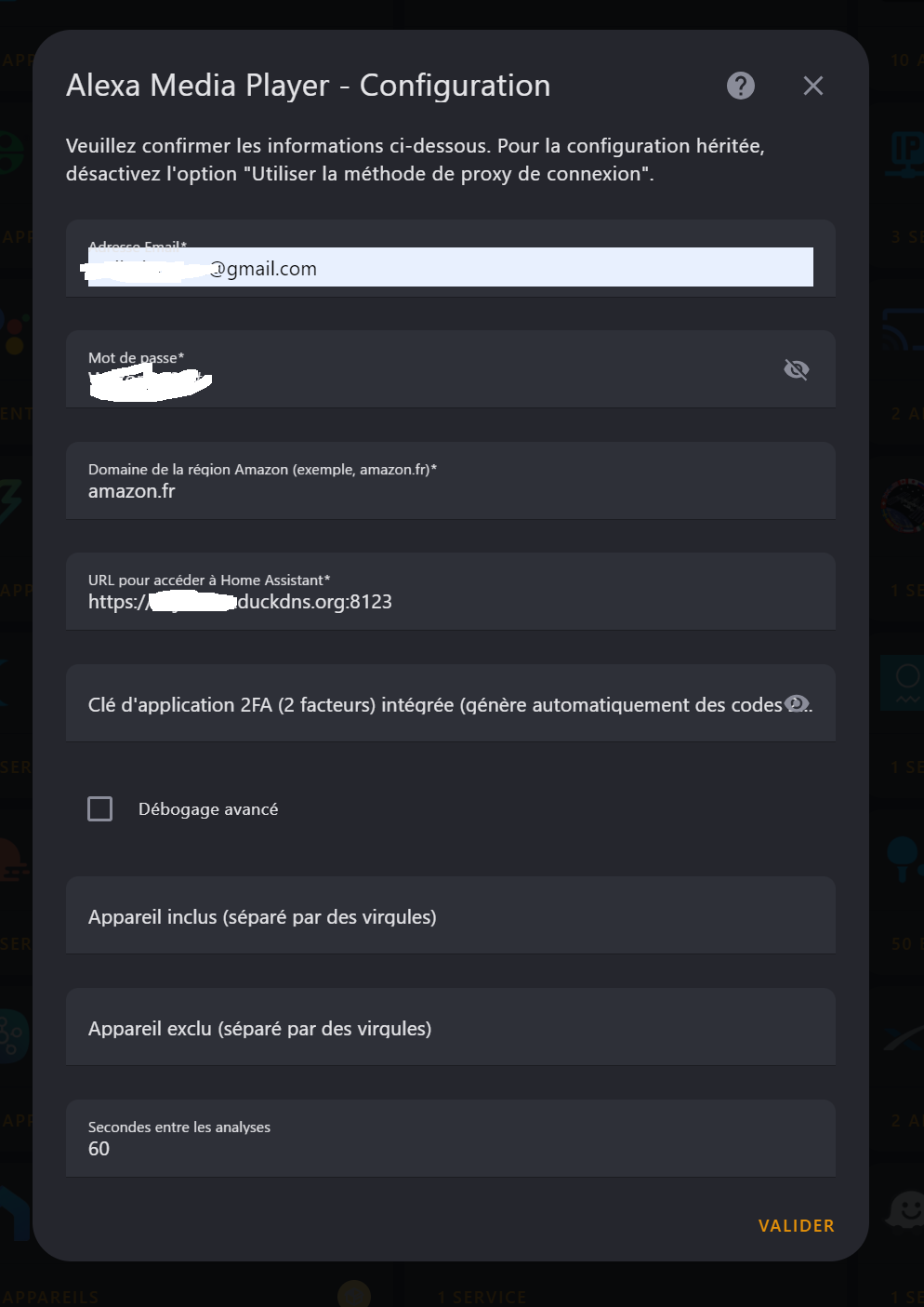

Tu as bien mis Amazon.fr dans le domaine de la région Amazon et pas laissé Amazon.com (par défaut) ?
Hello @jcarlier
Tu as l’addon duckdns ?
Si oui alors pas moyen d’avoir du local en http … Et le https avec une adresse ip, c’est typement un souci come le tien
Il lui faut NGINX Home Assistant SSL proxy en plus de DuckDns
