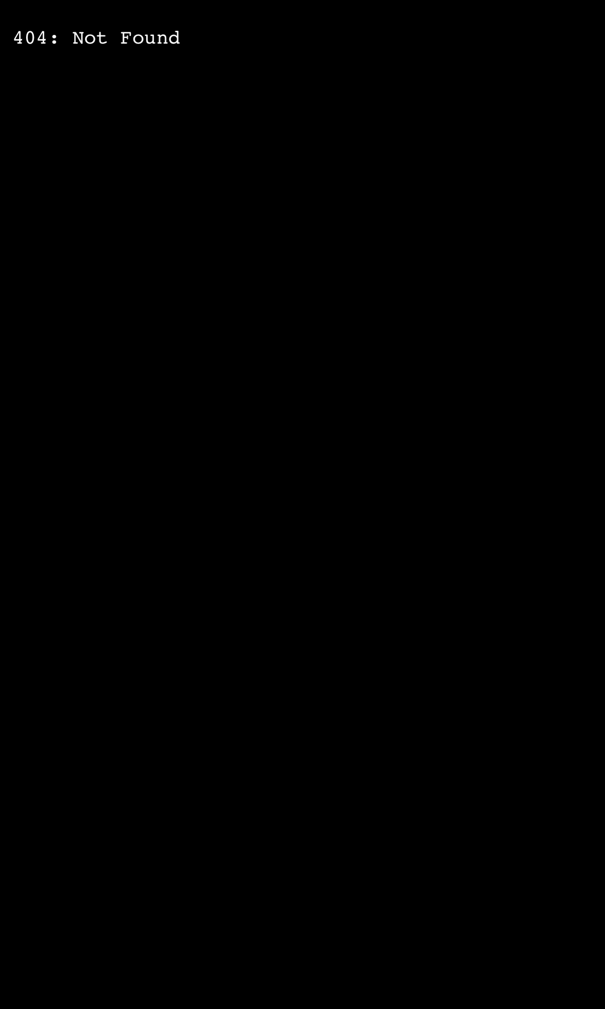

Récemment j'ai voulu intégrer mon écho pop Alexa donc j'ai créé un nom de domaine en suivant une vidéo donc évidemment je peux maintenant acceder à mon HA à distance.
Lien de la vidéo:
https://youtu.be/U1h5KfBF2Ys?si=LYriYEJq9u9CXYk1

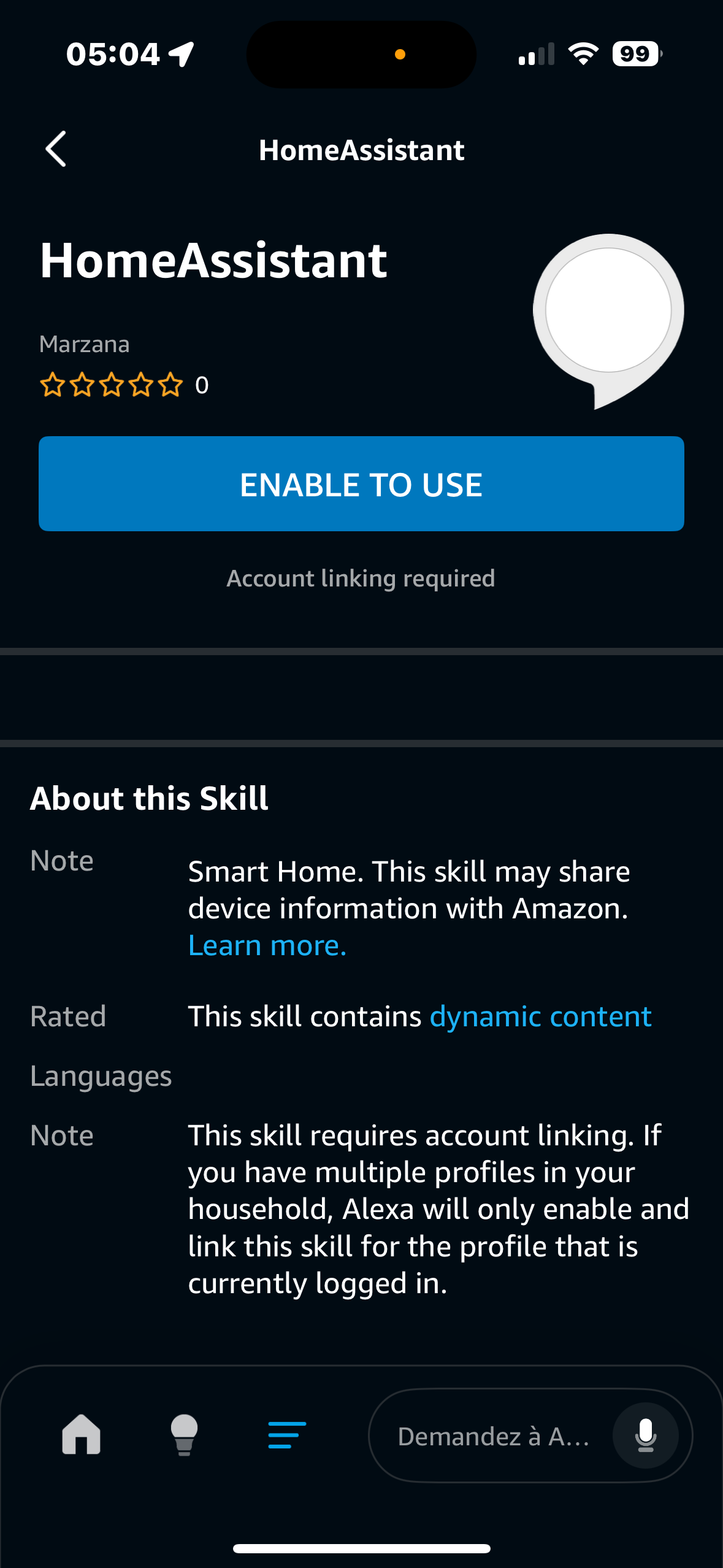

Ensuite j'ai suivis un autre tuto pour Alexa mais vers la fin je bloque. Je suis bloquer à la dernière du test qu'il fait et qu'il y a sur la doc technique d'HA.
J'ai ça qui s'affiche, je me suis dis pas grave mais quand j'ai essayé de connecter dans l'app Alexa dans notre skill j'ai eu une erreur 404. Je vous laisser les captures d'écrans pour vous visualisiez mieux et le tuto pour Alexa que j'ai suivis.

bonjour,
je n’ai pas suivi ce tuto, et du coup, ma réponse est peut-être à côté de la plaque :slight_smile:
As-tu redirigé le port 443 de ta box vers HA ?
Pour les étapes de création, as-tu utilisé un compte HA qui a accès de l’extérieur et pas uniquement local ?
oui j’ai un compte qui a un aces extérieur et pour le port j’ai pas fais comme c’était pas dans l’étui mais j’irai refaire tout le tuto via la doc technique HA uniquement en après midi
salut,
va voire ce TUTO bien détaillé , pour avoir une idée de la ou ça coince , revérifie les étapes a partir de la section Code de fonction : et du fichier .zip
Et éventuellement, je te conseillerait bien d’attendre un peu la version de juin de HA, dans les release note (beta à l’instant où je parle : 2025.6: Beta release notes for this QoL release - Home Assistant ), ils parlent d’une nouvelle intégration, « Amazon Devices » : Amazon Devices - Home Assistant
Qui va peut-être rendre caduque les autres méthodes :wink:
L’intégration officielle « Amazon Devices » dans la prochaine version 2025.6 a pour but de remplacer progressivement l’intégration non-officielle « Alexa Media Player » déjà disponible via HACS
Bien que l’intégration « Amazon Devices » améliorera la gestion des appareils Amazon dans HA, elle ne permet pas à elle seule de contrôler Home Assistant via la voix avec Alexa. Les méthodes existantes, telles que la création d’un skill personnalisé ou l’utilisation de Nabu Casa, restent nécessaires pour cette fonctionnalité.
