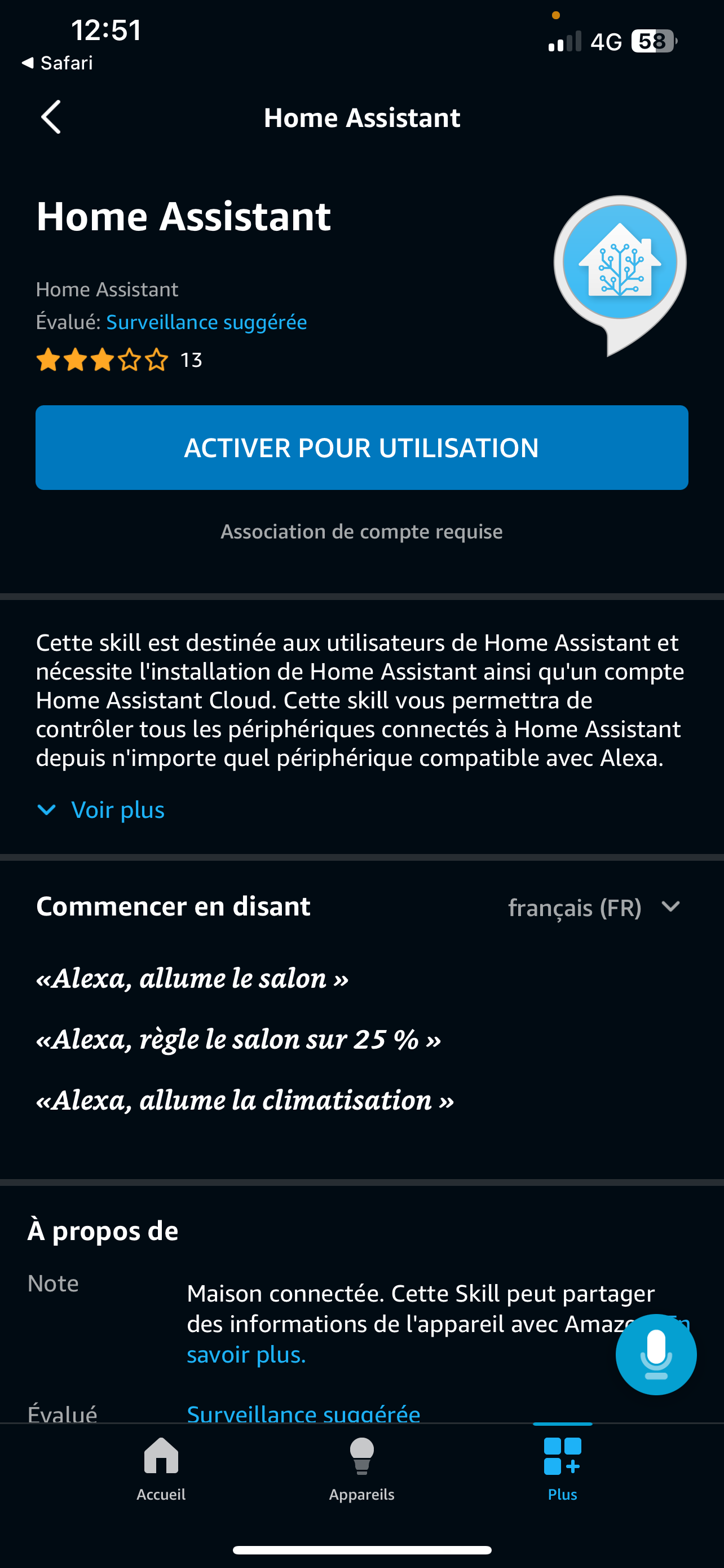

Bonjour voici mon problème je n’arrive pas à Connect le skill de Alexa à mon home assistant

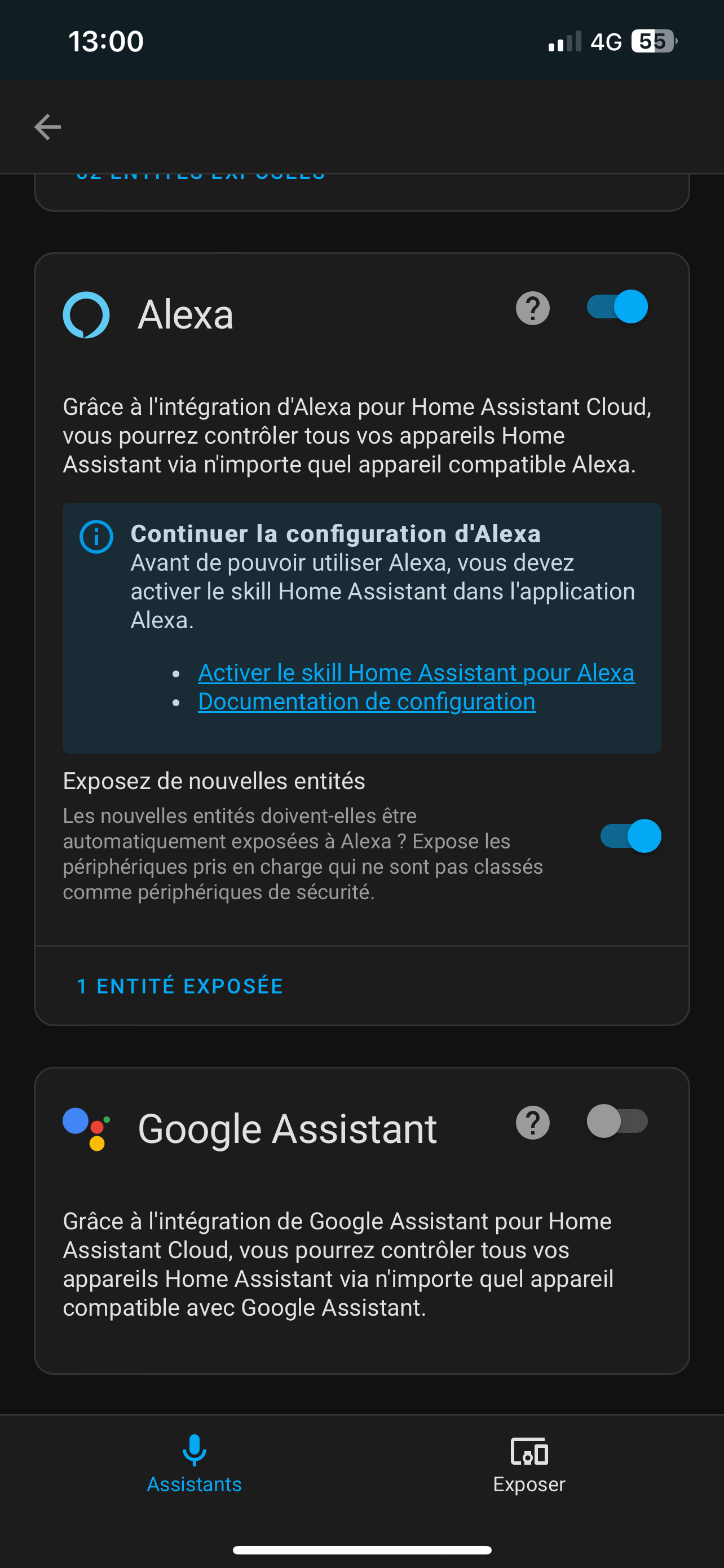

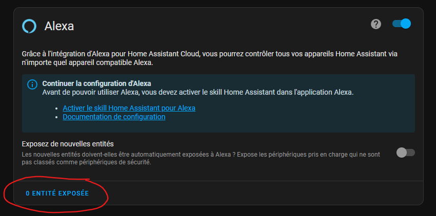

Y a t’il des entités d’exposées ?
Dans la négative il faut cliquer en bas à gauche et ajouter des entités à exposer
Oui, j’en ai une pour tester.

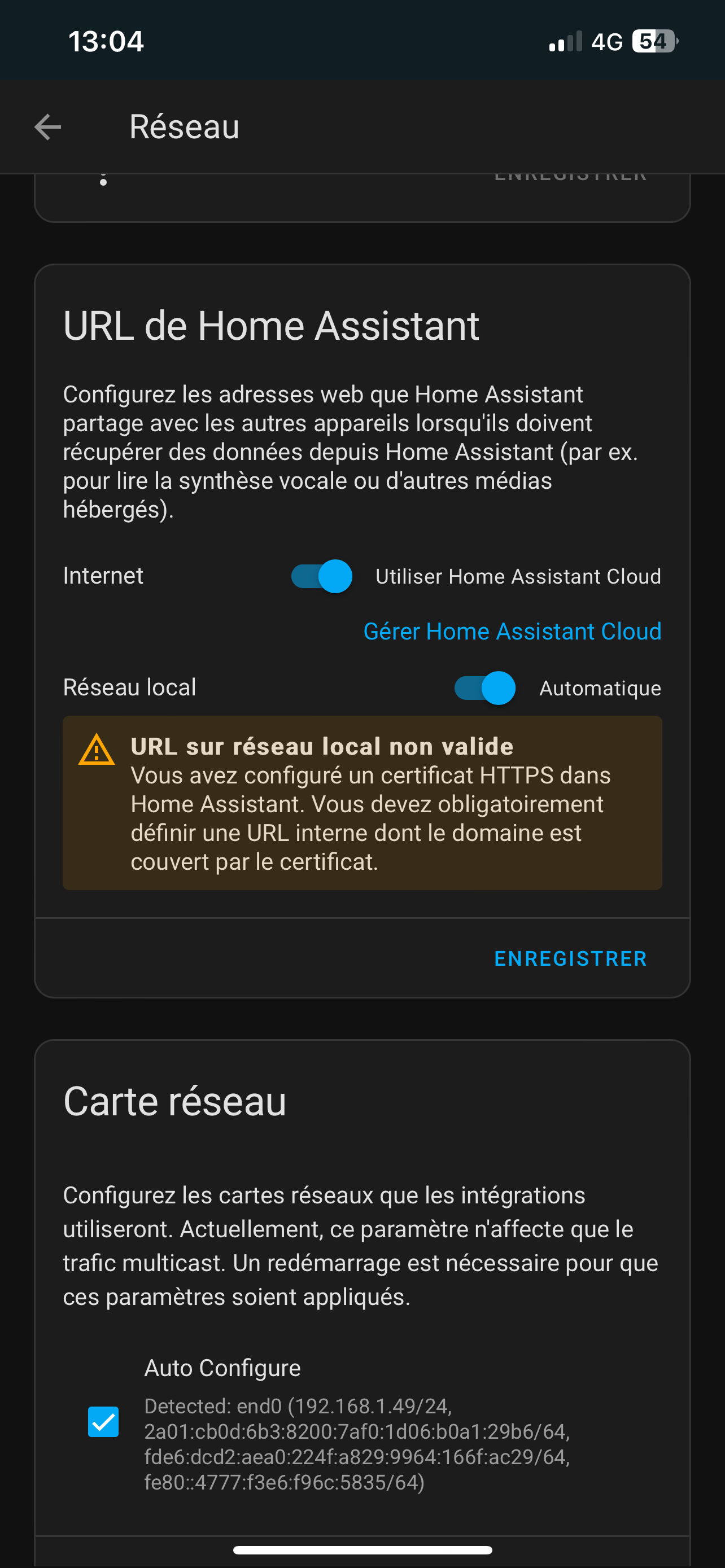

Et dans paramètres / système/ réseau , "utiliser home assistant cloud " est bien activé dans la partie URL de Home assistant ?

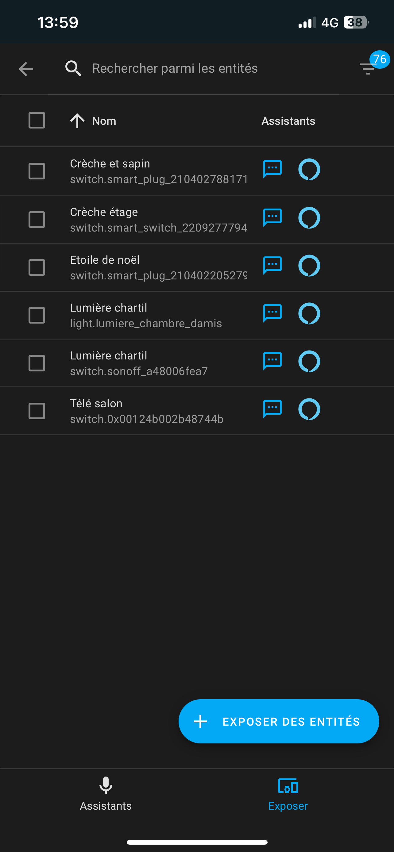

C’est quel type d’entité qui est exposé ?
C’est peut être ça alors.
Ce sont des prises et un éclairage wifi meross
Ca à l’air pourtant OK pour la partie internet.

C’est indiqué URL non valide. Qu’il faut un url en interne.
Mais je passe par le https en interne. Je tourne en rond!
Si tu utilise nabucasa, pas la peine de gerer toi-m^me la connexion https (certificat + config ) ni la redirection de ports sur ta box

Pour moi, la partie url réseau local en erreur n’est pas bloquante pour Nabu-Casa et son lien avec Alexa.
d’ailleurs, tu dois pouvoir acceder en local à ton HA via son adresse IP : https://adresseip:8123 ( il y aura une erreur dans le navigateur, mais il doit te proposer de bypasser celle-ci )

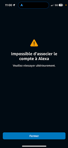

Mais je ne comprends pas pourquoi le skills alexa ne détecte rien !

Après avoir exposé un switch et installé l’appli Alexa sur mon smartphone, le skill a tout de suite détecté ce switch ( et sans utiliser la connexion réseau cloud nabu casa).

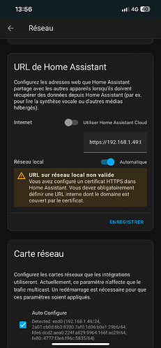

Essais en désactivant l’url home assistant cloud et en remettant celle que tu utilise avec ton accès Https puis Reboot du HA .

Le pb réseau local est « normal » en partie.
Ce n’est pas une adresse ip qu’il faut renseigner dans https internet mais ton accès avec nom de domaine

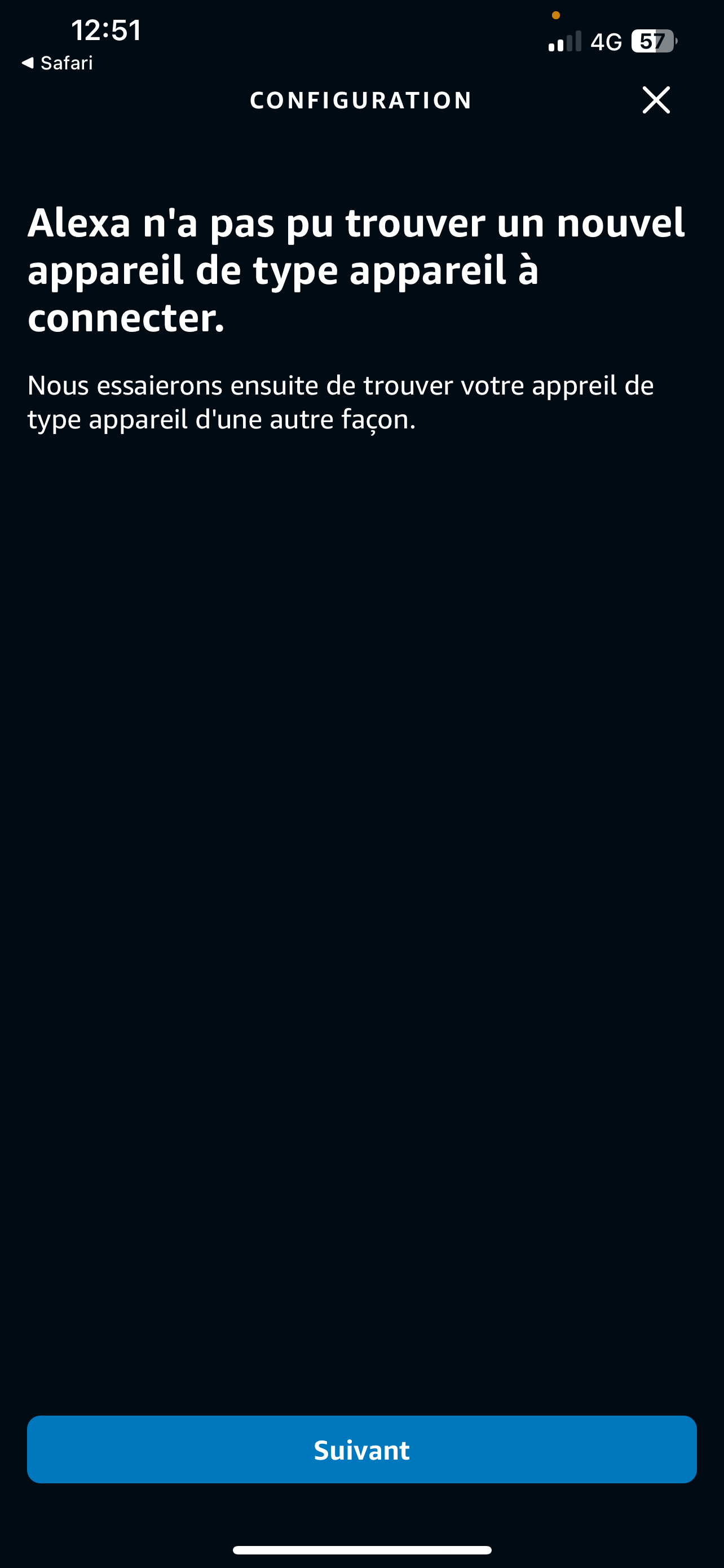

toujours rien qui remonte sur alexa ?

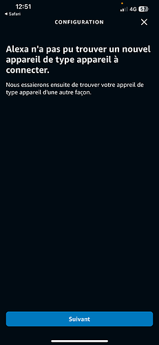

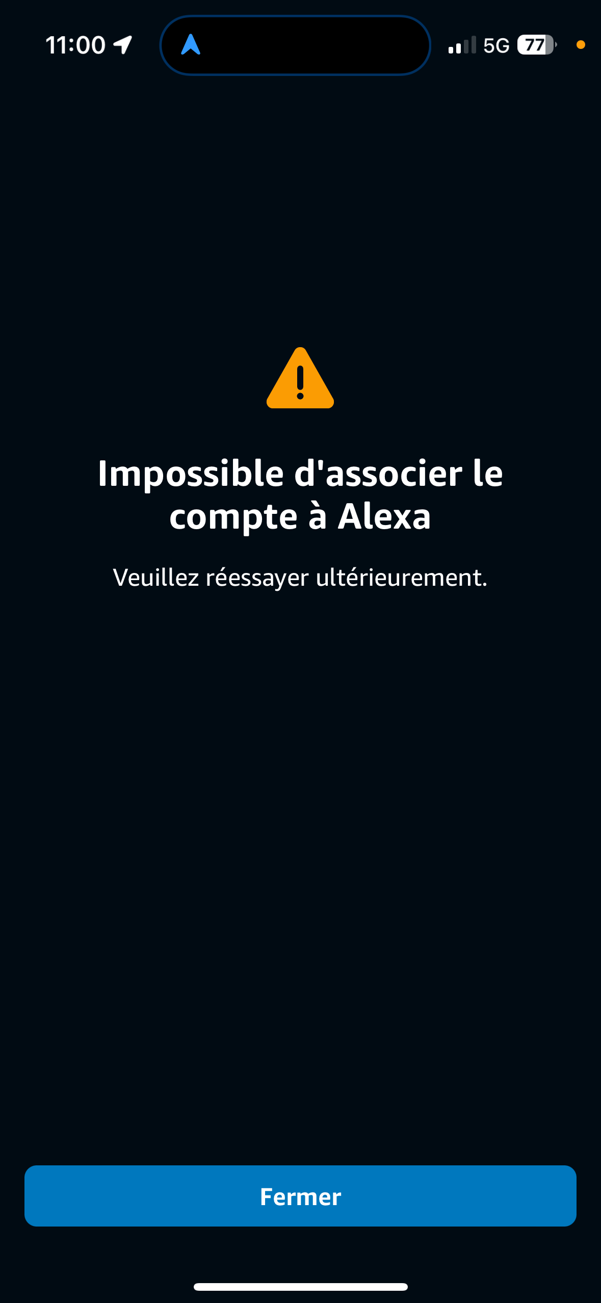

Alexa ne trouve aucune appareil de type appareil à connecter.
Les entités sont :

La partie internet n’est pas bonne, il faut ton adresse avec nom de domaine et non une adresse IP
Je viens de le voir, j’ai mis mon nom de domaine sur OVH et redémarré, même problème.
