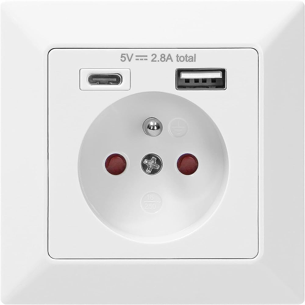

Personnellement je ne serai pas parti sur un transfo dans la tableau mais un prise 220V+USB… moins chiantà monter, vrai cable usb, facilement remplaçable

C’est sur que vues vos remarques, un branchement en 220v direct avec une prise avec port usb serait surement plus simple. Mais l’idée de départ était d’avoir quelque chose de totalement planqué avec juste un usb-c male qui sorte du mur…

Sinon une prise connectée type NOUS avec un chargeur usb c branché dessus et un cable…

Bon j’ai laché l’affaire et monté directement sur une prise murale USB (type mosaic) avec un cable coudé USB A-USB C. Restera plus qu’a peindre le tout, ça le fait très bien.
