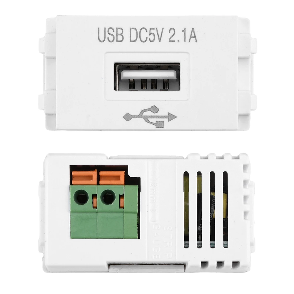

ta ce genre de produit sinon:
https://www.amazon.fr/WT-DDJJK-Adaptateur-commutation-chargement-dalimentation/dp/B09C8G5PQ6?source=ps-sl-shoppingads-lpcontext&ref_=fplfs&psc=1&smid=AMOFW8SIW2I1O
A ce compte là, autant ne pas s’embeter avec l’usb et prendre directement un convertisseur 220v > 5V qu’on mettra dans une boite de dérivation ip66 et qu’on peut brancher direct sur l’esp.
Genre ca :
(PS : ton bidule usb est à 3€ sur aliexpress :slight_smile:
oui ta ce genre de module aussi.
Je sais, mais j’ai mis le premier lien trouver sur google.
ah mais c’est carrément ça que je cherchais !
Merci :star_struck: :ok_hand:
