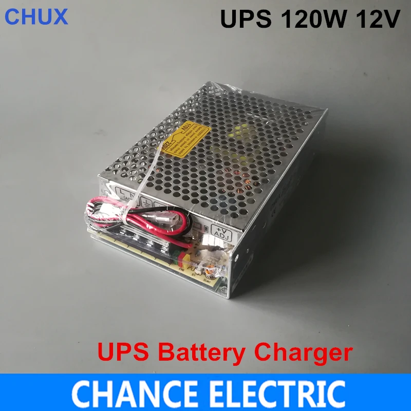

Je cherche une solution simple, économique et d’une taille réduite pour alimenter en continue mon raspberry pi et son SSD avec batterie en cas de coupure de courant. J’aimais bien la solution à base de batterie plomb 12v et j’avais repéré des solutions dans ce genre là :
J’aurai besoin d’abaisser la tension de sortie à 5v mais ça me semble pas trop problématique. Auriez-vous de retour d’expérience à partager sur le sujet ? D’autres solutions à me proposer ?

J’ai regardé à nouveau les vrais onduleurs et pour le coup c’est déjà trop imposant. Par ailleurs, mes autres équipements à onduler (box, serveur, switch…) sont dans une autre pièce donc je pourrais pas en profiter. Pour eux, un onduleur serait effectivement l’idéal. Pour mon raspberrypi, je cherche une solution qui logerait dans le boîtier mural de mon ancienne alarme qui accueillerait sans soucis une batterie (type moto, 12v 7Vah) et une alimentation du type de celle que j’avais repéré en plus du raspberry pi. Le boîtier fait 28x28x9cm.
