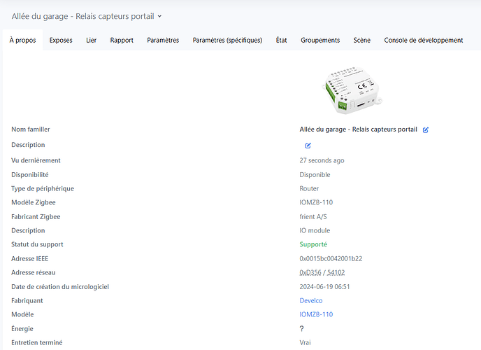

Ca c’est faux, la sirène est un routeur et reste en mode routeur même si tu mets une power bank pour l’alimenter. J’ai eu un relai pour mon portail qui était alimenté par batterie et qui fonctinnait bien en tant que routeur. J’ai fini par amener le courant au portail car au bout de moins d’une semaine sans soleil, je me suis retrouvé coincé (avec pourtant 2 batteries de 12 volts et sans passer mon temps à ouvrir et fermer le portail).

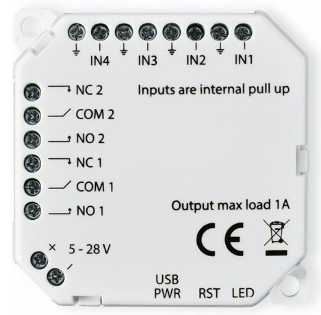

Oui, mais z2m le considérant en tant que routeur, tu peux t’en servir comme routeur et appairer dessus d’autres appareils. Un appareil alimenté par USB ne sait pas si derrière il y a du 220V qui alimente le chargeur ou une Power Bank. C’est le cas de certains relais pouvant être alimentés en en USB (ou en courant continu jusqu’à 28V) et notamment le module E/S Frient

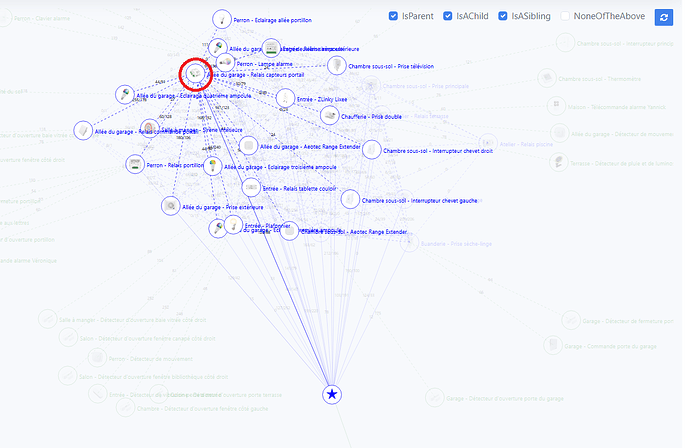

Mon module E/S est alimenté par les batteries du portail et est bien vu comme routeur.

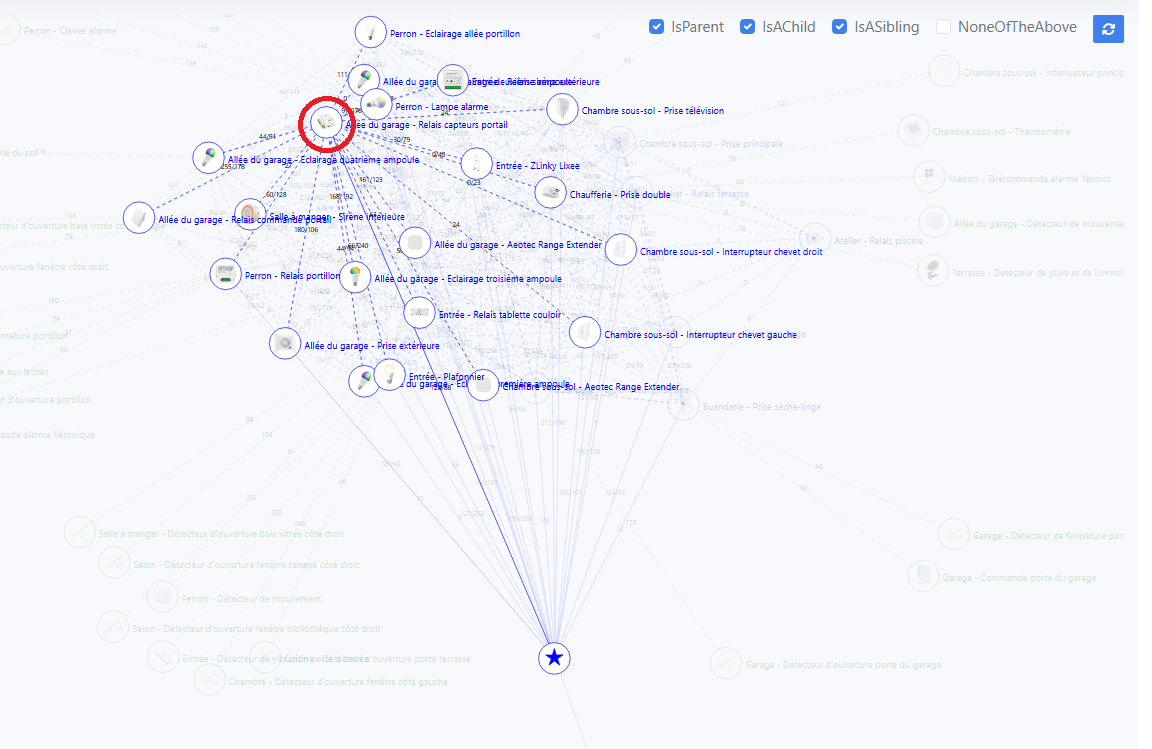

J’ai de nombreux autres routeurs qui se sont greffés sur lui (y compris un Aeotec Range Extender).

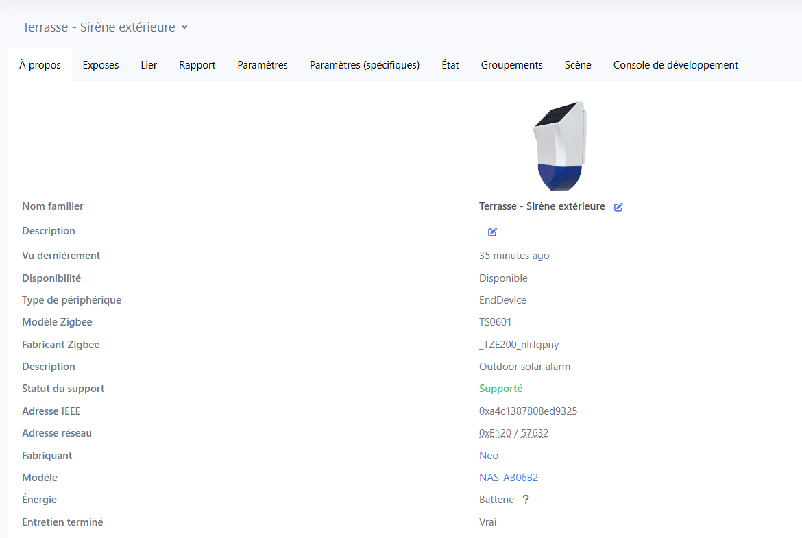

Par exemple, la sirène Néo NAS-AB06B2 est sur batterie rechargeable via le panneau solaire, et elle est considérée comme End Device :
Elle peut être branchée en USB (pour recharger la batterie) mais même dans ce cas, elle reste vue en tant que End Device sous z2m.

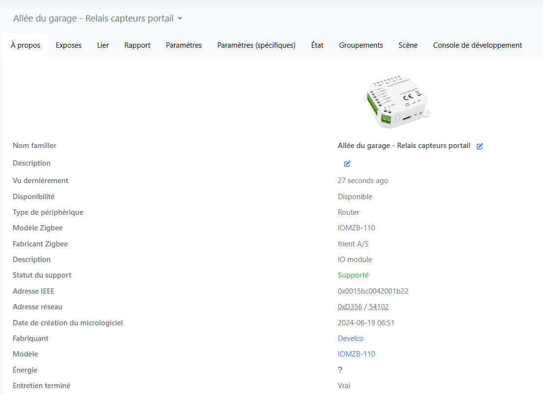

Comme je l’avais dit plus haut, mon module E/S Frient (Develco) a été alimenté quelques mois par les batteries (2x12V) du portail et était bien vu comme routeur.

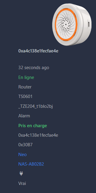

Pas la peine de mettre des rechargeable que le chargeur de rechargera pas. La partie pile n’est active que si il n’y a plus d’alimentation usb.

La ce n’est pas le type de source de courant qui est à prendre en compte mais où il est. Si c’est la prise usb qui alimente alors il fait routeur (si tant est qu’il le soit vraiment et pas juste déclaratif), si c’est le compartiment de pile il est end device.
