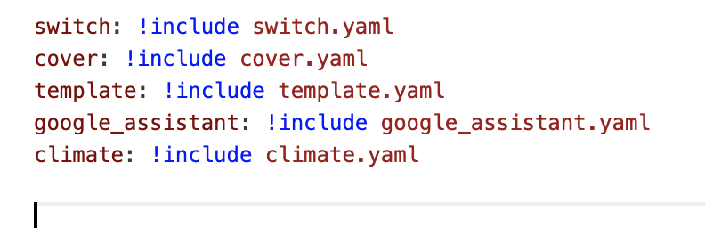

OK, j’ai mis switch et cover dans un include. Il me reste

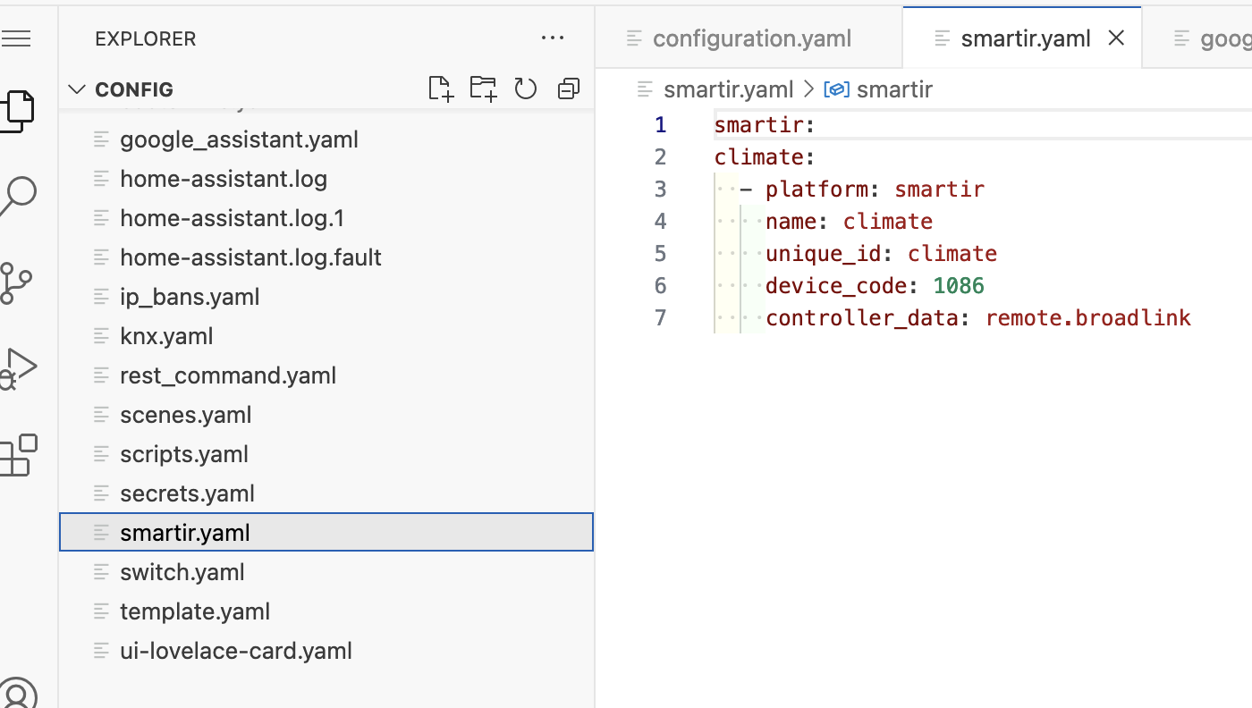

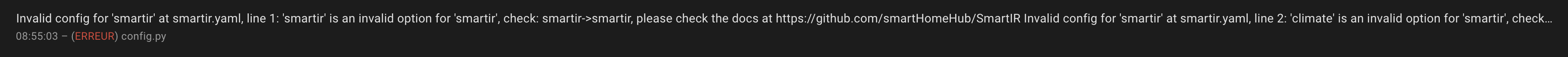

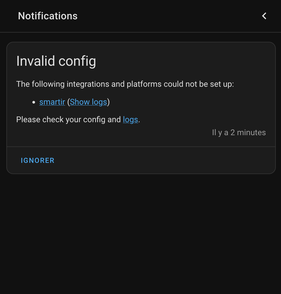

Les includes fonctionnant bien et étant simple à mettre en place, j’ai voulu essayer de mettre celui du Smartir, seulement ça ne fonctionne pas. J’ai ce message d’erreur.

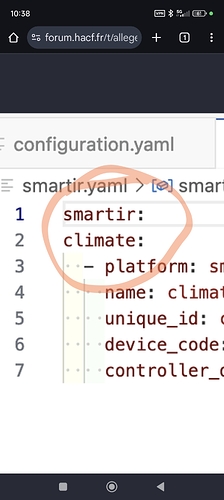

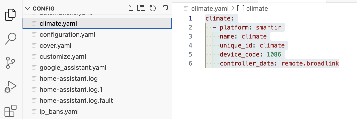

Problème de syntaxe, tu as supprimé des indentations dans la manip (cf 1 et 2 ème lignes)
Hum où ca ? Car je ne vois pas
Deux lignes comme ça, c’est pas possible
C’est pourtant le code qui se trouve dans le fichier configuration.YAML
Tu veux que je mette quoi dans mon fichier smartir.yaml ?

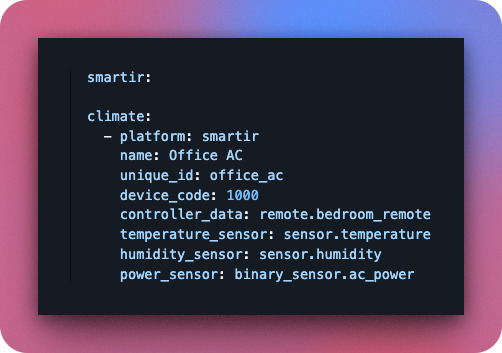

Et pourtant dans la doc, c’est bien comme cela que c’est indiqué :

Si tu mets une ligne :
smartir: !incluse smartir.yaml
Ton fichier smartir.yaml ne peux pas commencer par :
smartir:
Ensuite ici :
smartir:
climate:
  - platform: smartir
Pour moi la ligne smartir: ne sert a rien. Essai de la commenter dans ton configuration.yaml et regarde ce qu’il se passe. Cela devrait toujours fonctionner.
Si c’est le cas c’est un fichier climate.yaml qu’il te faudra créer en tenant compte de ma première remarque.
Si smartir est tout seul (ligne 1)mettre un include ne sert à rien, il n’y a rien comme configuration supplémentaire.
Et mettre dedans les lignes relatives à climate n’a pas beaucoup plus de sens puisque c’est justement pas une config ‹ sous › smartir

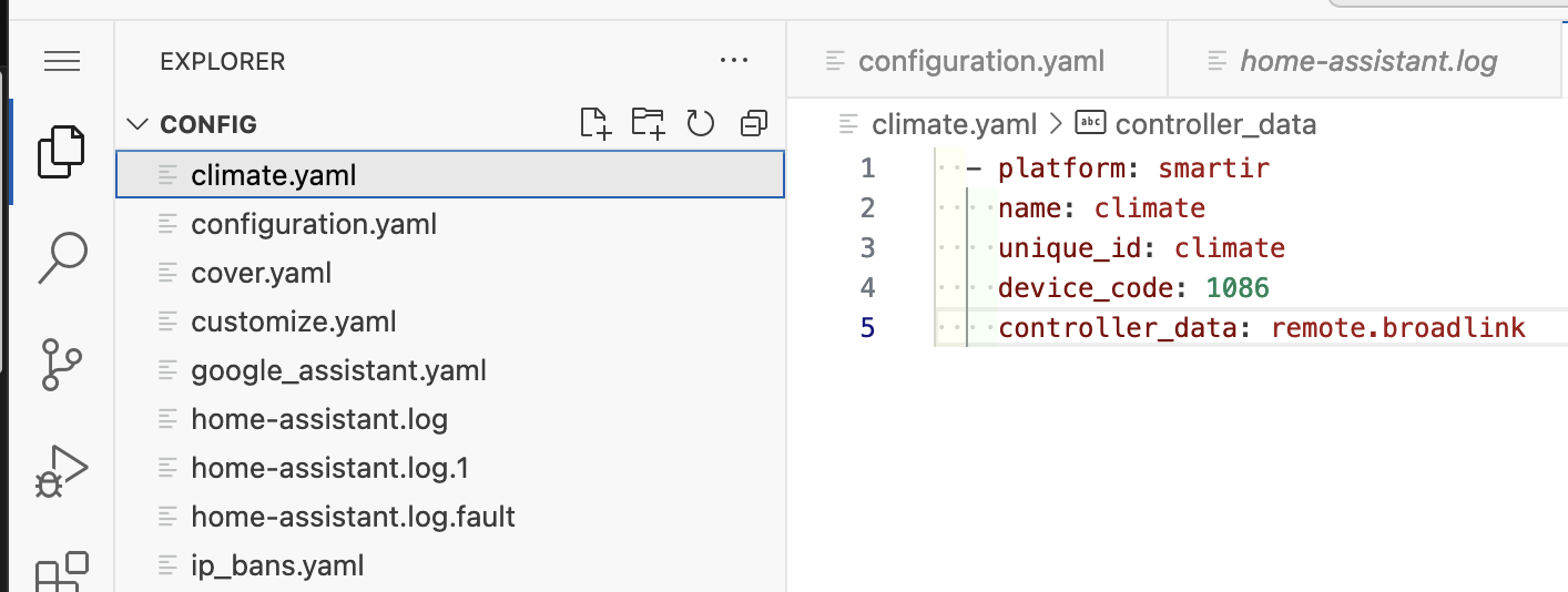

Dans configuration.yaml fonctionne
Par contre, si je mets les codes ci-dessus dans un fichier nommé climate.yaml avec climate: !include climate.yaml dans configuration.yaml ca ne fonctionne pas
Normal
Regarde ma première remarque et adapte avec climate.
Tu as aussi l’exemple de Google assistant que je t’ai posté.

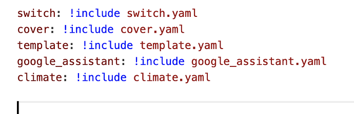

Et ben voilà :slightly_smiling_face:
Le fait de ne pas utiliser package, mais plutôt les noms explicite HA comme cover, climate, light, tu n’as pas besoin dans le fichier de commenter par justement les termes climate:, light:, cover:
Du fait que tu indiques que les climate se trouve (grâce au ! Include) dans le fichier climate.yaml alors ha part du principe que tout ce qui se trouve dedans est du climate
