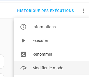

Puisque la lampe sera dejà allumée et mettant le mode de l’automatisation sur restart au lieu de single. J’ai jamais testé avec des délai mais ça doit passer.

Après quelques jours de test, ça fonctionne plutôt bien !
Mais des fois, non, on est dans l’entrée en train de se préparer, et ça coupe. Si j’ouvre la porte, ça s’allume.
Je me demande si je ne dois pas chercher du côté des paramètres du capteur de mouvement. Je regarde ses paramètres dès que je peux.
