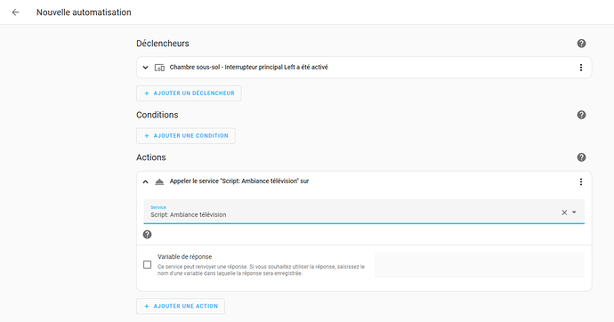

Ca ne devrait pas être trop difficile :
Tu crées une nouvelle automatisation : en trigger, tu mets l’appuis sur ton bouton (appareil), tu vérifies si une de tes ampoules Hue et une autre ampoule non Hue sont éteintes (conditions) et si c’est le cas tu appelles tes deux scènes (actions —> appeler un service) transformées en scripts. Dans le cas contraire (ampoules allumées) tu éteins les lumières.

Merci à tous, j’y suis arrivé :slight_smile:
Au cas où ça pourrait servir à qqn, voici ce à quoi je suis arrivé:
alias: Ambiance salon B
description: Lumière du salon avec ambiance B
  - platform: device
    domain: mqtt
    device_id: e6196822daba82fc6320786248ae83e1
    type: action
    subtype: single_left
    discovery_id: 0x00158d000771ea34 action_single_left
condition: []
  - if:
      - condition: device
        type: is_off
        device_id: 102776647732e7d0c6990cafcb625802
        entity_id: 18c9568fac38abe9409fc081ac92f354
        domain: light
    then:
      - service: hue.activate_scene
          entity_id:
            - scene.salon_salon_b
            - scene.bureau_bureau_b
        data: {}
      - service: scene.turn_on
        data: {}
          entity_id: scene.ambiance_b_on_salon
    else:
        data: {}
          entity_id: scene.scene_ambiance_b_off_salon
