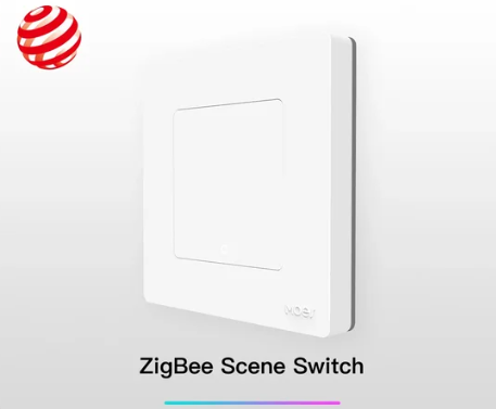

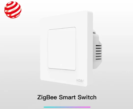

Pour moi un interrupteur mural est filaire, dans le cas contraire, c’est une télécommande murale :grin:
C’est ce que j’utilise aussi (mais j’ai pas les moyens de prendre du Legrand :cry:)
Interrupteur :
Télécommande:

Après, l’avantage des interrupteurs muraux zigbee, c’est que tu peux t’en servir comme une télécommande sans pile et qu’en plus ils font routeurs (si présence de neutre pour le côté routeur). Si j’ai bien compris la demande de kellogs, ça pourrait correspondre à ce qu’il cherche.
Il suffit de remplacer les interrupteurs qu’il a par ce type d’interrupteur et de ne relier électriquement que les entrées (neutre et phase = routeur ou juste phase = pas routeur) et pas les sorties. Ainsi, les ampoules seront toujours connectées et l’allumage et l’extinction se feront par automatismes HA.
