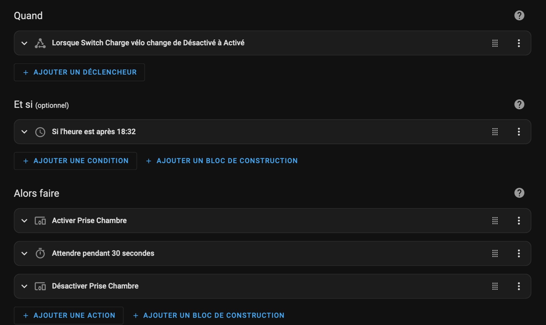

Je cherche à allumer une prise à une heure donnée mais après avoir activer un bouton.
J’ai créé un interrupteur booléen puis je cherche a créer une automatisation, mais pour l’instant cela ne fonctionne pas.
Voila ce que j’ai dans l’automatisation:
si je supprime la condition si après 18h32, la prise est bien déclenchée et s’arrête bien apres 30s.
Mais si je laisse la condition, la prise ne s’enclenche pas à 18h32.
avez vous une idée de comment faire?

En l’état, ta condition de déclenchement ne porte pas sur l’heure.
Ce que tu dis actuellement, c’est « quand je passe mon switch à activé, s’il est plus de 18h32, alors je fait tout un tas de trucs ».
Si ce que tu veux c’est dire : « à 18h32, fait tout un tas de trucs SI le switch est activé », il faut changer :
  • mettre dans le « quand » une condition « à 18h32 »
  • dans le « et si » une condition « si le switch est activé »
J’espère avoir compris et répondu à ta question :wink:
j’essaie tout de suite, merci pour ta réponse.
Super, ça marche, c’était juste que je n’avais pas la bonne logique.

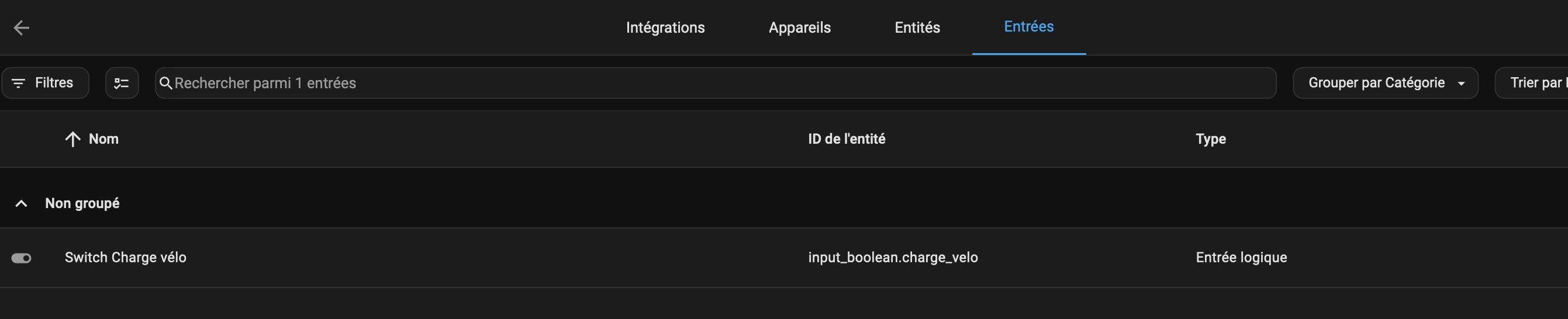

Après la dernière action désactiver la prise chambre, est ce qu’il y a un moyen de remettre le switch sur la position désactivée, en sachant que c’est une entrée booléenne:
Oui, tu rajoute une action a la suite pour basculer ton input_boolean
jettes un oeil du côté de input_boolean.toggle :wink:
