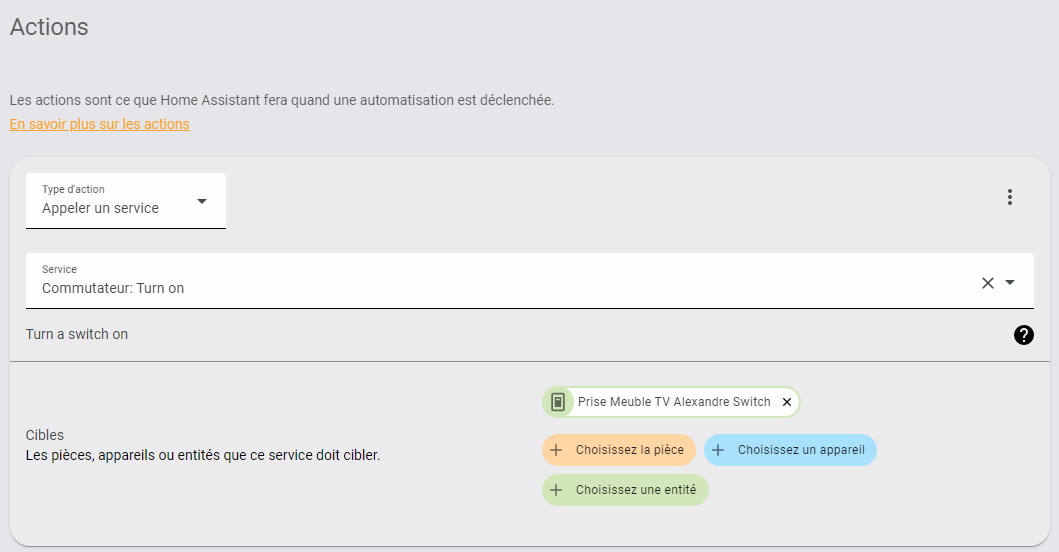

Je te conseillerais de ne pas faire ton action sur un « Appareil », mais utiliser une « Service » à la place.
Chaque entité suivant sont type fournit un certain nombre de services.
Là tu as des entités de type switch, tu peux alors appeler directement les services switch.turn_off / turn_on / toggle.
Ce sera plus clair et propre.
Exemple:
oui AlexHasse à raison, utilise « appeler un service » et dans service tu tapes « switch » à toi de choisir ce que tu as besoin on/off/toggle ensuite tu as juste à cliquer sur l’icon verte « choisissez une entité » et de choisir la bonne entité de ta prise :wink:
Merci à vous deux @TheD6Bel et @AlexHass j’ai testé avec le « switch » proposé et c’est juste parfait ! merci beaucoup :+1:
