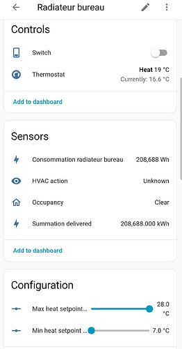

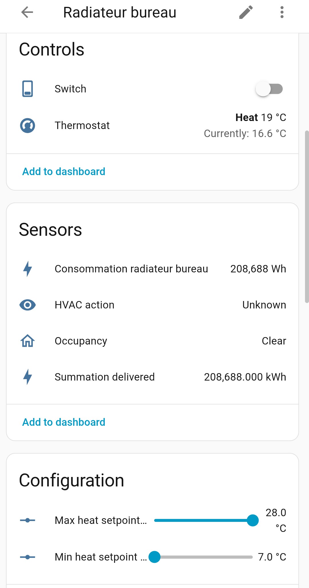

Si ça peut aider.
Il y a un bug dans “Summation delivered”, c'est pourquoi j’ai créé un sensor personnalisé “consomation radiateur…”
J’utilise surtout le thermostat. Occupancy (détecteur de présence) semble bien marcher aussi.
