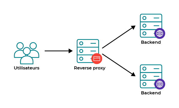

le but d’un reverse proxy c’est justement de n’utiliser le port 443 pour plusieurs services
il faut configurer le reverse en place pour aller chercher ton 2eme HA
ou alors sortir le reverse proxy et installer genre un NGINX proxy manager plus simple a utiliser pour héberger plusieurs services
Comme l’indique @ddfdom le nginx en tant que reverse proxy est fait pour être utilisé sur le port 80 et 443
À toi de faire la configuration pour
si l’utilisateur va sur ha.ton_domaine.com = première instance
si l’utilisateur va sur ha-2.ton_domaine.com = deuxième instance
sinon tu peux quand meme configuré nginx pour écouter sur plusieuré port en entrée et envoyer vers les backend (tes HA)

dans l’exemple ne pas oublier de faire une règle de NAT/PORT FORWARDING du port 80, 443, 9443 vers ton nginx
