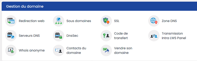

voici ce que j’ai dans l’interface de gestion de mon domaine « les-silex.fr »
logiquement c’est dans zone DNS
puis tu fais ajouter un enregistrement de type A
dans sou domaine tu mets ce que tu veux et en cible tu mets l’ip publique de ta box internet

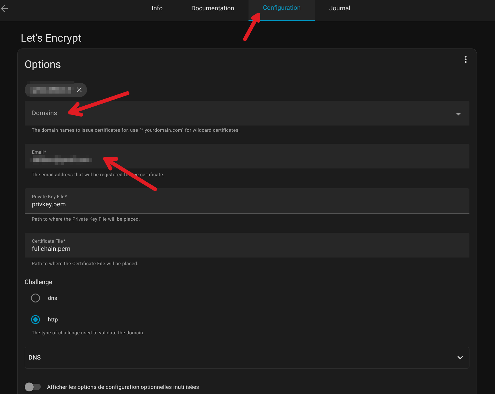

il faudra ajouter l’addon let’s encrypt et supprimer l’addon duckdns (ou l’eteindre pour commencer)
il faudra ouvrir le port 80 de ta box vers le 80 de ton home assistant pour la validation du certificat SSL let’s encrypt
puis tu adaptes la configuration de l’addon let’s encrypt ainsi
tu ajoutes ton domaine créé précédement xxxx.les-sylex.fr et un email valide
puis tu lances let’s encrypt et tu vérifies que ton certificat est bien créé dans les logs
un petit redemarrage de HA et ç’est bon
