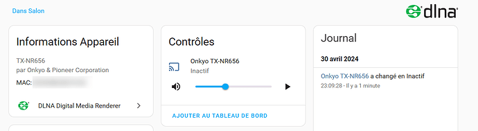

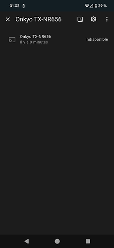

Et quand tu cliques sur l’icône devant Onkyo TX NR656 dans la partie contrôles ?
Eh bien pas grand chose de plus :confused:
D’après ce que j’ai lu, l’entité qui devrait être créée devrait avoir le nom renseigné dans le configuration.yaml mais ici il s’appelle tx-nr656.

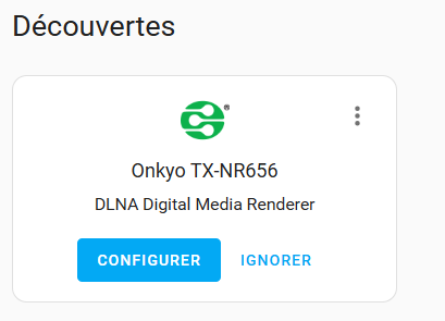

En fait je pense qu’il s’ agit du système d’auto-découverte des appareils sur le réseau
Et tu n’as rien qui ressemble à media_player.onkyo_salon dans les entités de HA ?
Oui, ici il s’agit de la découverte automatique du server dlna de ton ampli

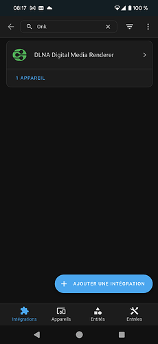

Non effectivement je n’ai rien qui ressemble à onkyo_salon dans mes entités. Le seul qui apparaît est celui ci.

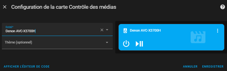

Ensuite dans HA il faut passer par une carte sur ton dashboard :

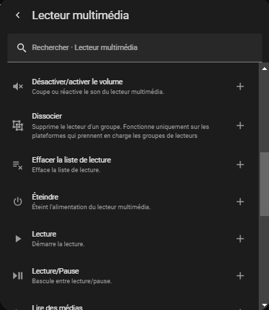

En cliquant sur les « … » tu auras accès aux commandes:

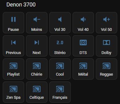

Côté automatisation tu pourras piloter des actions sur ton ampli:
Puis via des boutons + automatisation ou script accéder à l’ampli depuis ton dashboard:

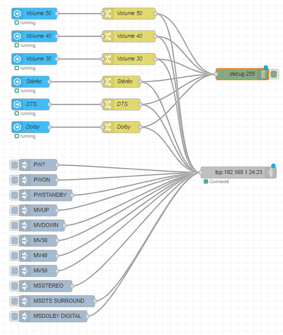

Sinon depuis Nodered tu peux aussi faire des trucs sympa:
Bob
Wow c’est exactement ce que je cherche a faire via nodered.

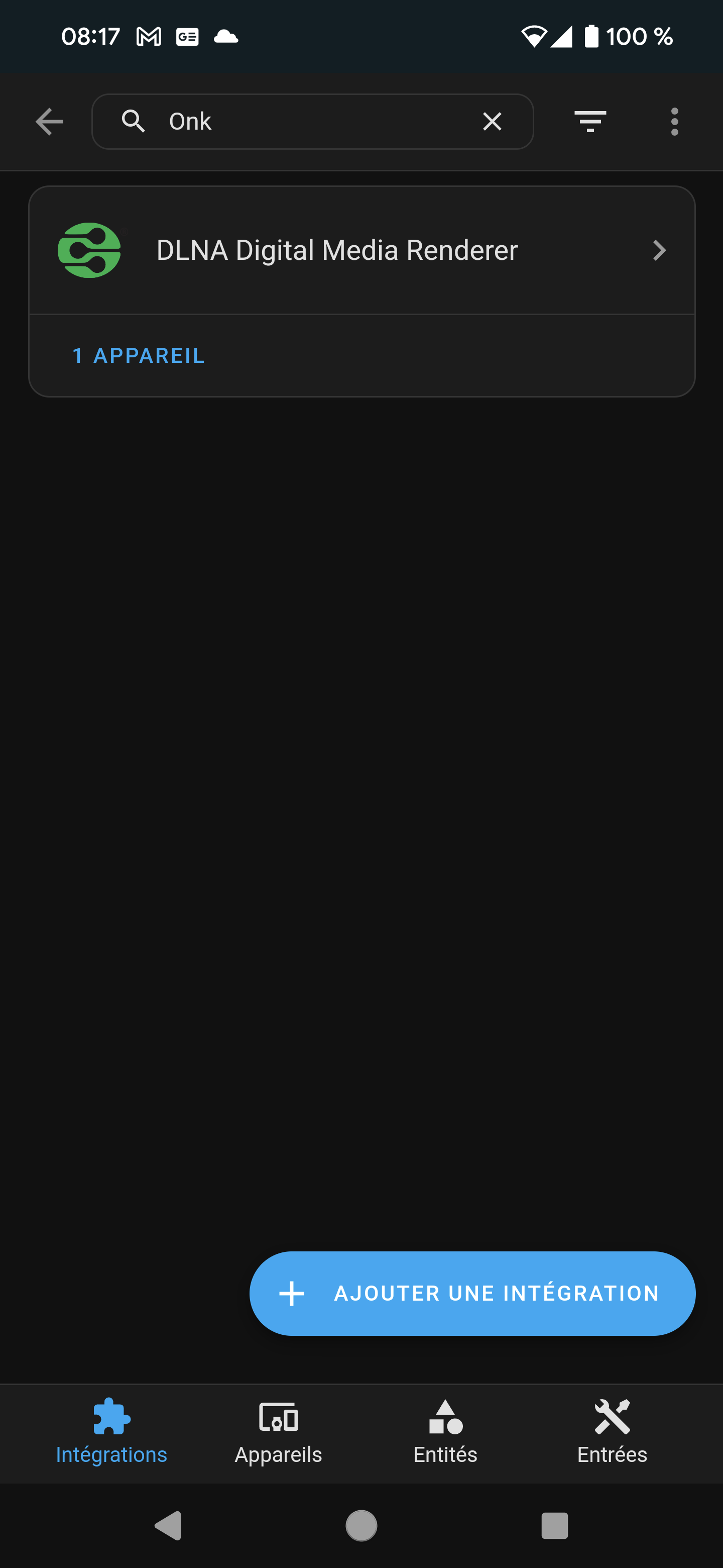

Ta capture d’écran montre la liste des intégrations pas des entités, normal ?
Question bête, tu as bien redémarré ton HA ( redémarrage complet) après modif du fichier ?

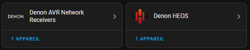

Oui je pourrais :wink:
pour info j’ai ces deux intégrations:

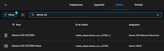

Je n’ai que deux entitées:
Le reste ce sont des services.

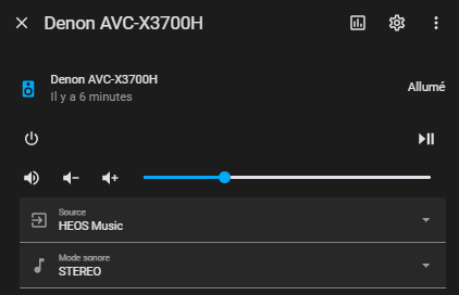

Donc tu peux savoir si Allumé / Éteint en ajoutant une carte:
type: entity
entity: media_player.denon_avc_x3700h_2
Bob
Je suis naze ! effectivement, il fallait chercher dans les entités et non les integrations ! Je pensais que les entitées etaient toutes reliées a des intégrations !
