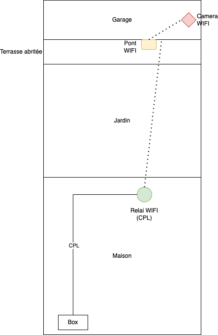

J'ai ma maison et mon garage (avec de gros murs) qui sont séparés par mon jardin. ~25m.
J'ai une caméra WIFI dans la garage. J'ai bien un vieux pont WIFI qui arrive à peu près à capter le peu de signal de la maison qui arrive mais ce n'est pas très stable
CPL pas possible. 2 réseaux entre le garage et la maison. Tirer de l'Ethernet pas envisageable avec tous les trous à faire.
Globalement je cherche à remplacer le vieux pont par quelque chose qui accroche mieux le WIFI et le restitue en l'amplifiant. Idéalement quelque chose de déportée par rapport à la prise.
Vous avez des références ?

Bon, j’ai reçu le bousin mais j’ai un peu du mal à comprendre le concept.
Dans mon idée, je voulais mette le M2 Loco en mode Station au niveau du garage pour qu’il accroche le WIFI de la maison ce n’est pas ou. Ou dois-je plutôt position le M2 Loco au niveau de la maison et l’antenne dirigée vers le garage ?
c’est un access point il ne dispose pas de fonction de relais
je le mettrai en exterieur pointé vers ton garage
mais commence deja en intérieur ça peut etre suffisant
Du coup, ce n’est pas forcément le bon produit :rofl:
deja teste tu pourrais etre surpris :wink:
