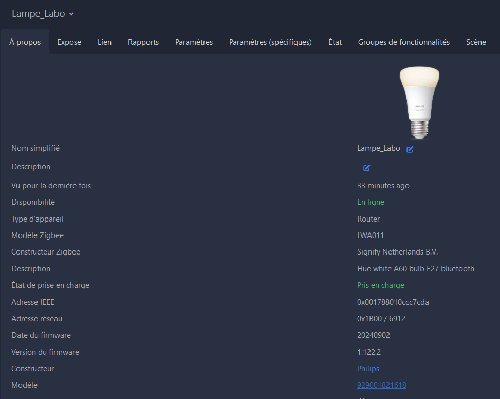

J’ai un souci avec certains appareils zigbee. Lorsque je souhaite les allumer depuis HA (avec Z2M) ils s’allument en effet, mais s’éteignent aussitôt après ! Les allumer à nouveau fonctionne alors dans 90% des cas (il faut parfois s’y reprendre a 2 ou 3 fois). Et ensuite les appareils semblent bien fonctionner. C’est un peu comme s’ils étaient en « veille » et que les en faire sortir les mets en vrac.
J’ai le souci notamment sur ces références :
J’au un peu tout essayer (duration, automation pour reconfiguer les devices regulièrement…) rien y fait. Alors, devices foireux a balancer ou il-y-a-t-il une solution magique ?

Tu peux mettre les liens direct vers le matos dans Z2M ? la dernière ligne > modèle, à droite en bleu tu as le lien
Histoire de voir si il y a quelque chose de particulier
cdt
Voilà les liens:
