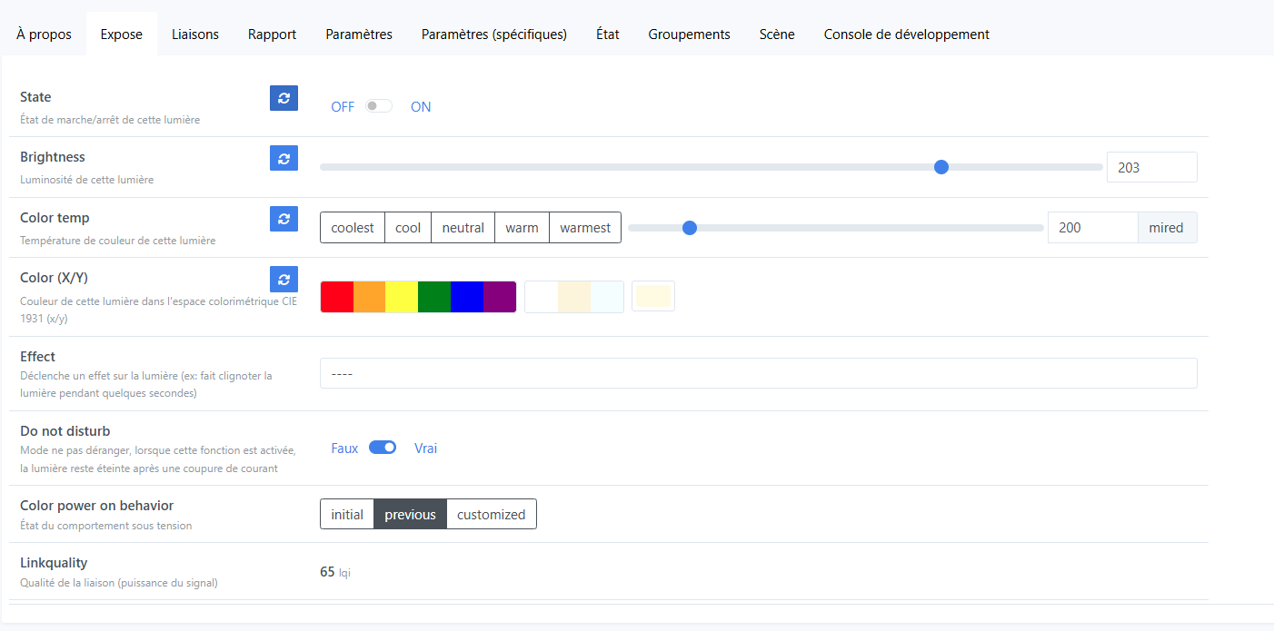

Tu élimine beaucoup de piste trop vite. En tous les cas le réglage au retour du courant n’est pas possible sur le pont hue comme dit plus haut. Tu pourras le faire sur les gestionnaires zigbee tier. Si tu les reset pour les remettre sur le pont hue après passage sur z2m, elles seront reseter donc paramètres a zero.
Autant passer toutes les ampoules LiDL sur Zigbee2MQTT. Autant les Philips HUE sur le pont HUE, je peux comprendre avec les scénarios Philips, autant les LIDL non.

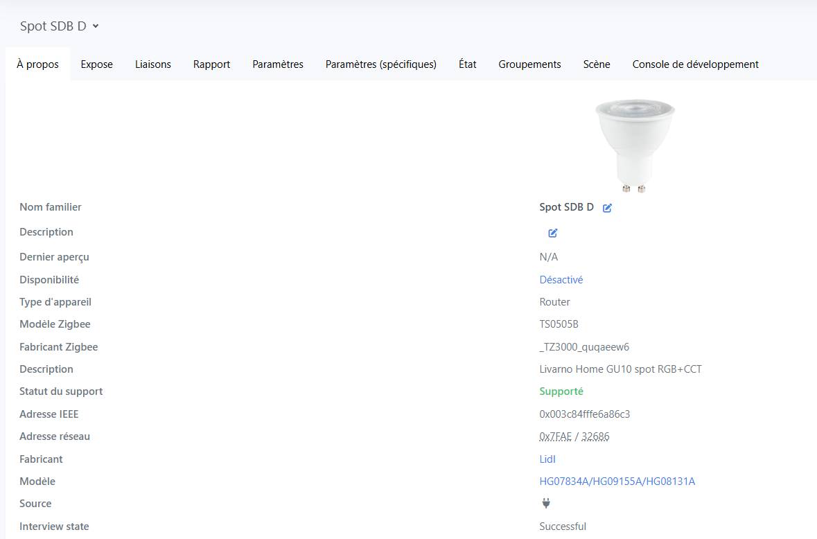

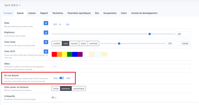

Voici les options des spot LiDL Gu10 couleur sur Z2M

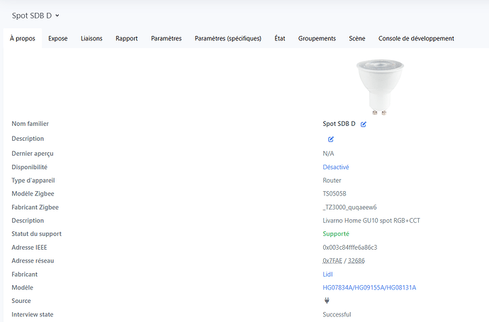

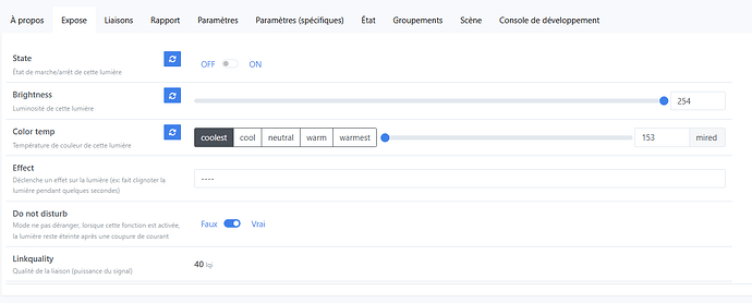

Les ampoules E27 blanc :

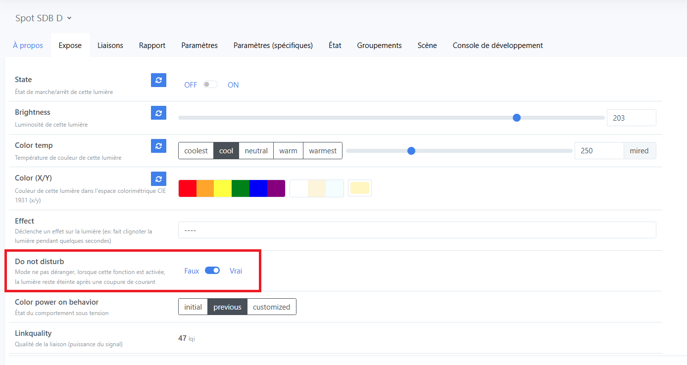

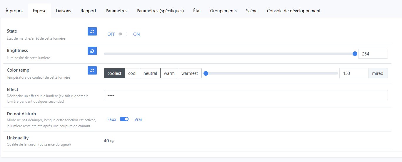

Les ampoules E27 Couleur :
