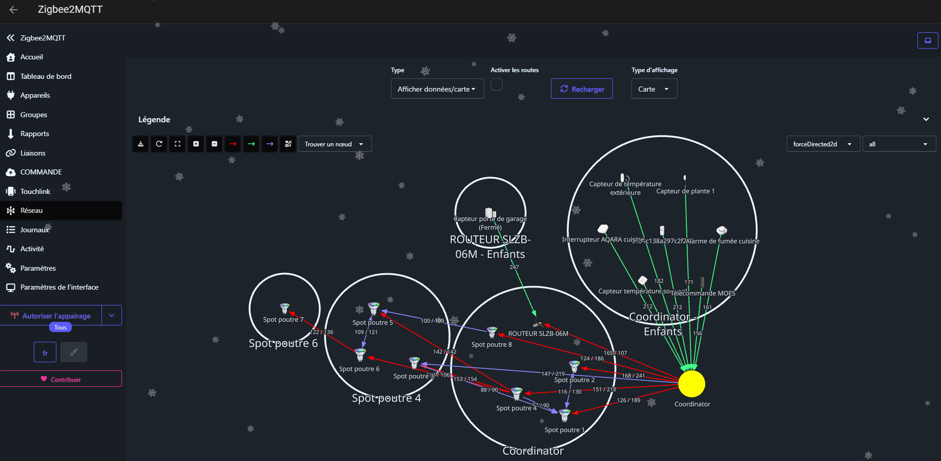

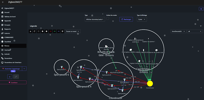

Elles ne sont pas reconnue comme coordinateur. Le coordinateur c’est le point jaune.
Justement il y a aucune scenes, je viens juste de leds ajouter a Z2M. Et dans les logs je vois juste qu’elle s’allume rien de plus. Bon pour le moment plus de soucis, je les ai débranchées hier soir, rebranchées ce matin et pour le moment ca fonctionne. On va attendre on verra bien.

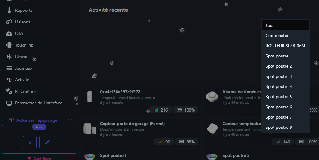

Ok, dans ce cas pourquoi elles apparaissent dans la liste de choix d’appareil pour l’appairage ?
Elles apparaissent dans la liste car elles sont « routeur », comm eindiqué d’ailleurs sur la carte de Z2M que tu as partagé.
Dans tout réseau Zigbee, il y a un seul coordinateur (en général ta clé Zigbee), et il peut y avoir de nombreux routeurs (en général la majoruté des appareils qui sont alimentés et pas sur pile car le routage consomme de l’énergie).
Un routeur permet d’étendre le réseau Zigbee. Tu as d’ailleurs un ZLZB06 dans ton réseau utilisé comme routeur d’après la carte.

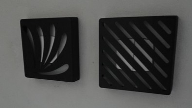

Si toutefois ça peut te donner une idée, tous les inter qui ne doivent pas être touchés sont équipés d’un cache (impression 3D)
