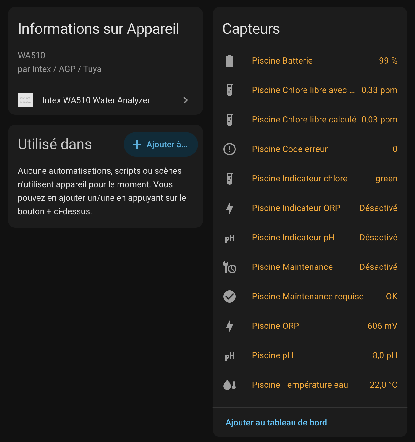

Résultats en image :
Si des volontaires veulent tester l'intégration avant publication vous êtes les bienvenus :grinning_face:
