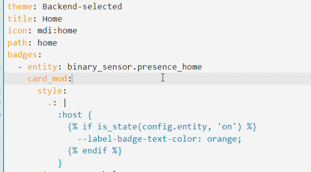

Je vois dans la vidéo, qu’on peut corriger/améliorer le code.
Exemple ici :
Tu peux remplacer par :
badges:
  - entity: binary_sensor.presence_home
    card_mod:
      style: |
        :host {
          {% if is_state(config.entity, 'on') %}
            --label-badge-text-color: orange;
Le :
Ne s’utilise que dans certaines conditions, c’est expliquer dans la doc de card-mod et dans la vidéo de @Clemalex :
Bref partages la partie « badges » de tes différents « dashboard », on pourra la checker complétement :wink:

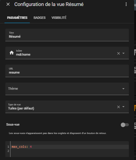

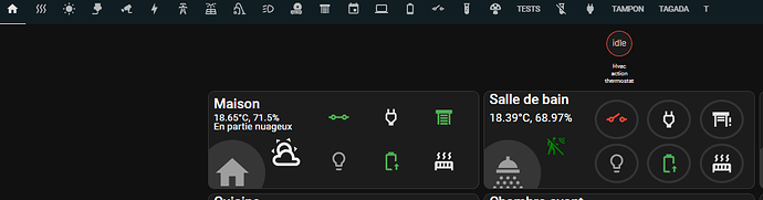

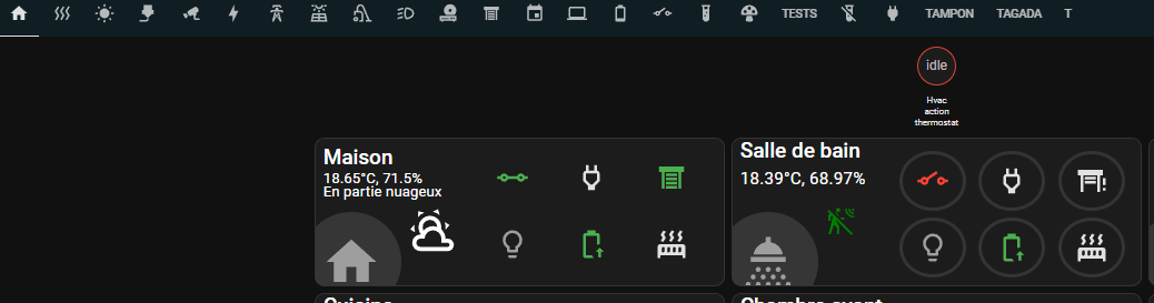

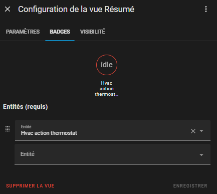

J’ai essayé les badges dans ma page principale, je vois bien le badge en mode édition, mais il n’apparait pas une fois sorti du mode config
Capture d'écran 2024-04-12 205223
Et en fait, ça n’a pas l’air de fonctionner en masonry, du coup j’ai essayé en tuiles et là le badge apparait. Mais du coup je perds la possibilité de choisir le nombre de colonnes.

Salut @Ludoc
Dans « Paramètres » à droites de « Badges » tu as quoi comme « settings » ?
Hello @Herbs
Sur cette vue, j’avais mis max_cols: 4.
Mais je pense que je vais passer sur la carte « Sections (expérimental) » qui répond à mes besoins.

              :host {
                {% if states(config.entity) | int <= 21 %}
                  --label-badge-text-color: red;
Voilà, maintenant va falloir aller lire la doc un peu, les liens sont plus dans la discussion :wink:
