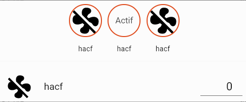

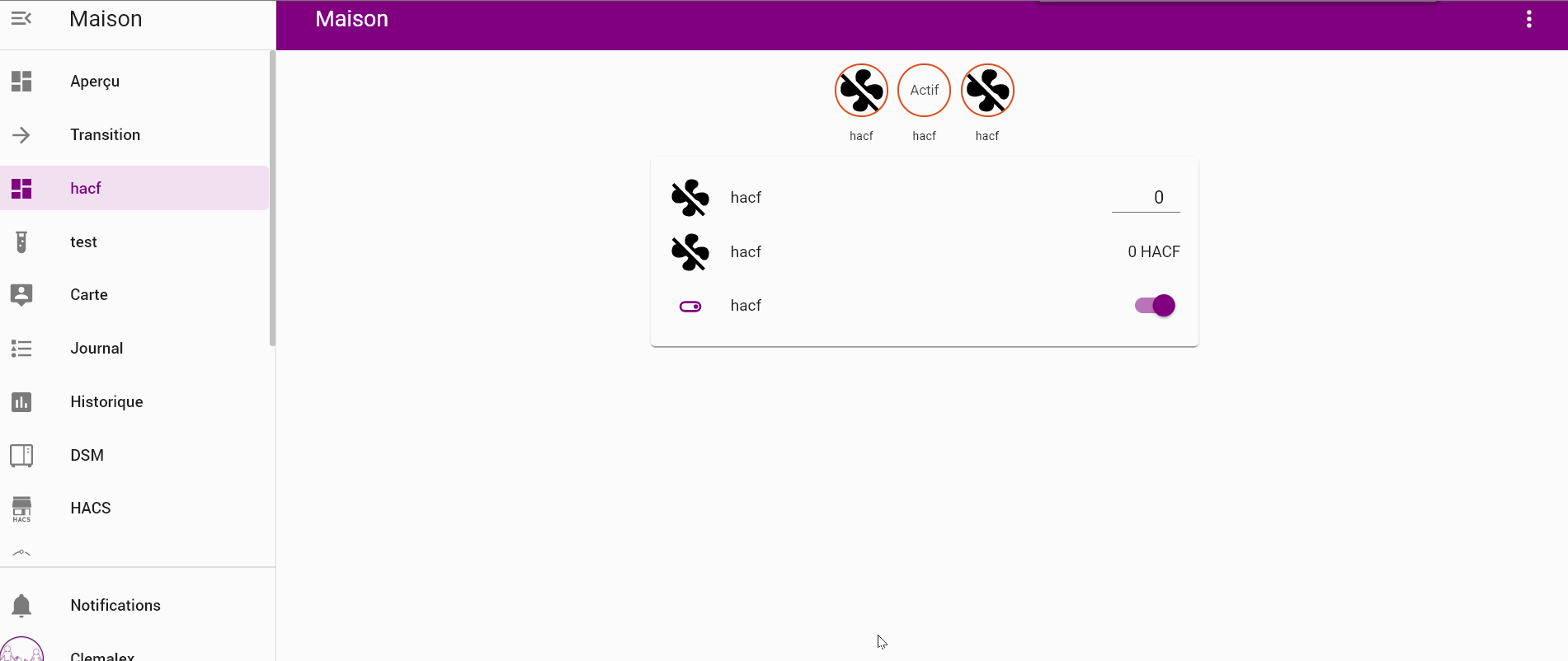

Ce qui donne :
animate
Il ne vous reste plus qu’à vous amuser.

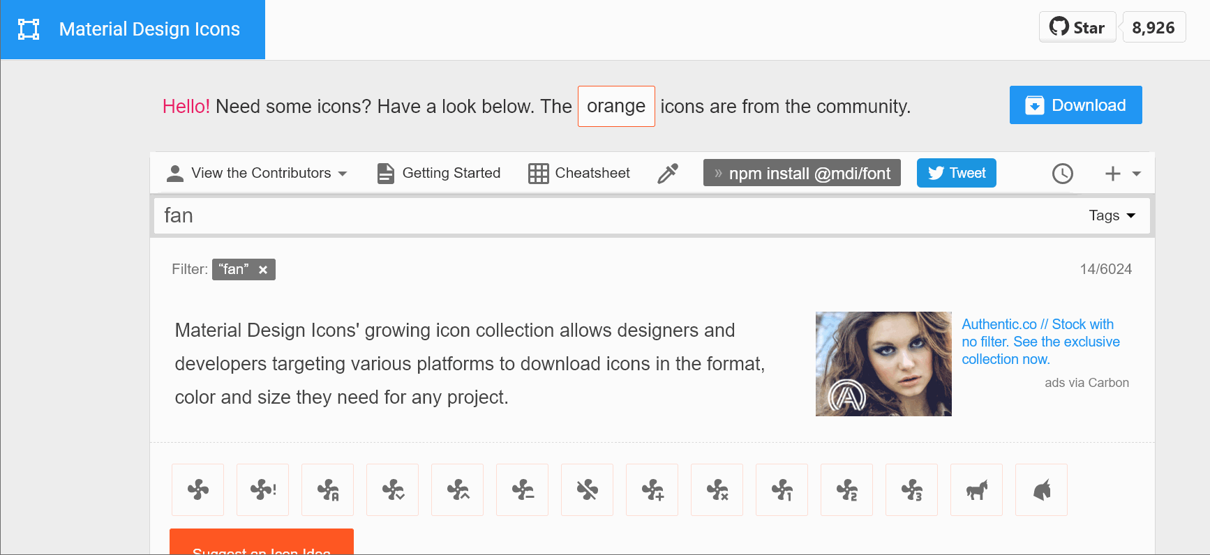

Le badge de l’animation affiche une entité dont l’image est un svg directement pris depuis https://materialdesignicons.com/ :

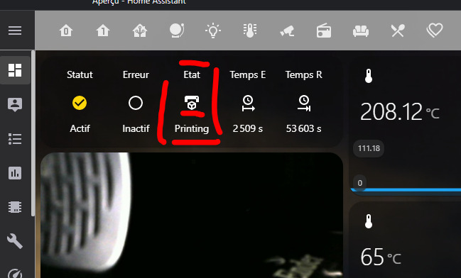

tu es au taquet @Clemalex en ce moment lol t’es partant un icone de print 3D ? ? :smiley:
genre : image
Dans un badge ? oui tu peux par exemple avoir ce rendu :

avec ces images faites depuis l’icône disponible sur https://materialdesignicons.com/ et modifiées dans inkscape :

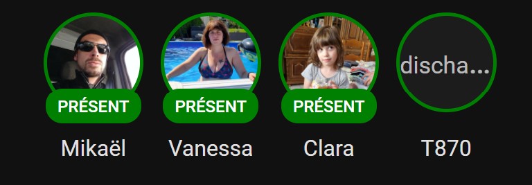

Voilà pour les membres qui en aurait besoin, après à adapter à ces besoins. :wink:
title: Maison
views:
  - title: Maison
    badges:
      - entity: person.mikael
        style: |
          :host {
            {% if is_state('person.mikael','not_home') %}
             --label-badge-red: purple;
            {% if is_state('person.mikael','home') %}
             --label-badge-red: green;
Question: comment récupères tu les valeurs possibles pour faire tes conditions ? Dans ton ex ‹ not_home › et ‹ home › tu les as pris où ? Car je cherche à modifier des badges de mon alarme mais impossible de trouver les valeurs qu’il me faut pour changer mes couleurs

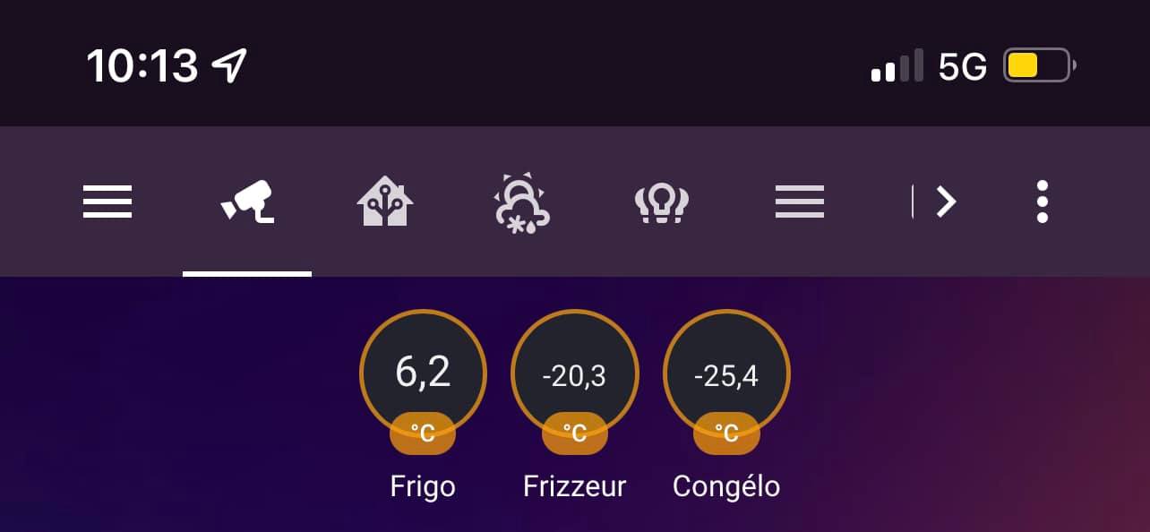

Hier j’ai mis en place 3 capteurs, j’aimerais qu’ils soient vert quand la température du frigo est en dessous de 10. Rouge quand la valeur est en dessus de 10.
J’ai cherché sur les forums mais je n’ai trouvé que des badges changeant selon la présence de personne ou non. J’ai essayé d’adapter le code mais je n’y arrive pas, je ne sais pas ce qu’il faut renseigner.
Une âme charitable aurait-elle la solution?
Merci!
J’ai trouvé ici les éléments pour te répondre :
https://www.home-assistant.io/docs/configuration/templating/
Je n’ai pas de capteurs dans mon frigo, mais j’ai adapté et testé ce code à partir d’un capteur de température météo quelconque et ça marche. Tu n’as plus qu’à changer les noms de tes capteurs et les seuils de température que tu veux (ici > 4 dans mon exemple, chez toi ce sera plutôt < 10, d’après ton post) :
