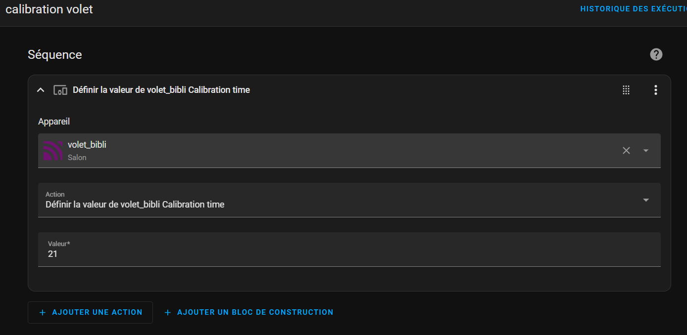

On peut aussi essayer de faire plus simple si tu ne t’en sorts pas avec le publish mqtt.
Normalement, tes modules doivent exposer dans HA les temps de calibration haut et bas.
Si c’est le cas, tu peux alors faire un simple script , et directement via L’UI .
Exemple testé chez moi sur un module qui ne propose qu’un seul temps de calibration , et ça fonctionne :

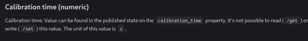

en relisant la page de Z2M Tuya TS130F control via MQTT | Zigbee2MQTT sur ton interrupteur je viens de voir ça
comme quoi comme toujours RTFM
Je l’ai lu et relu ce foutu manuel ! Mais je suis complétement passer à côté de la négation…
C’est quand même bizarre que la doc ne propose que le paramètre Calibration_Time alors que sur mon interrupteur il y a bien 2 moesCalibrationTime différents pour la montée et la descente.
Comme si la doc n’était pas à jour. :confused:
PS J’ai pas encore tester les changements proposés par @anon21985933.
ça veut juste dire que Calibration_Time comprends les 2 valeurs ne sont pas modifiables donc en gros ça sert a rien de s’évertuer a les modifier c’est pas possible
