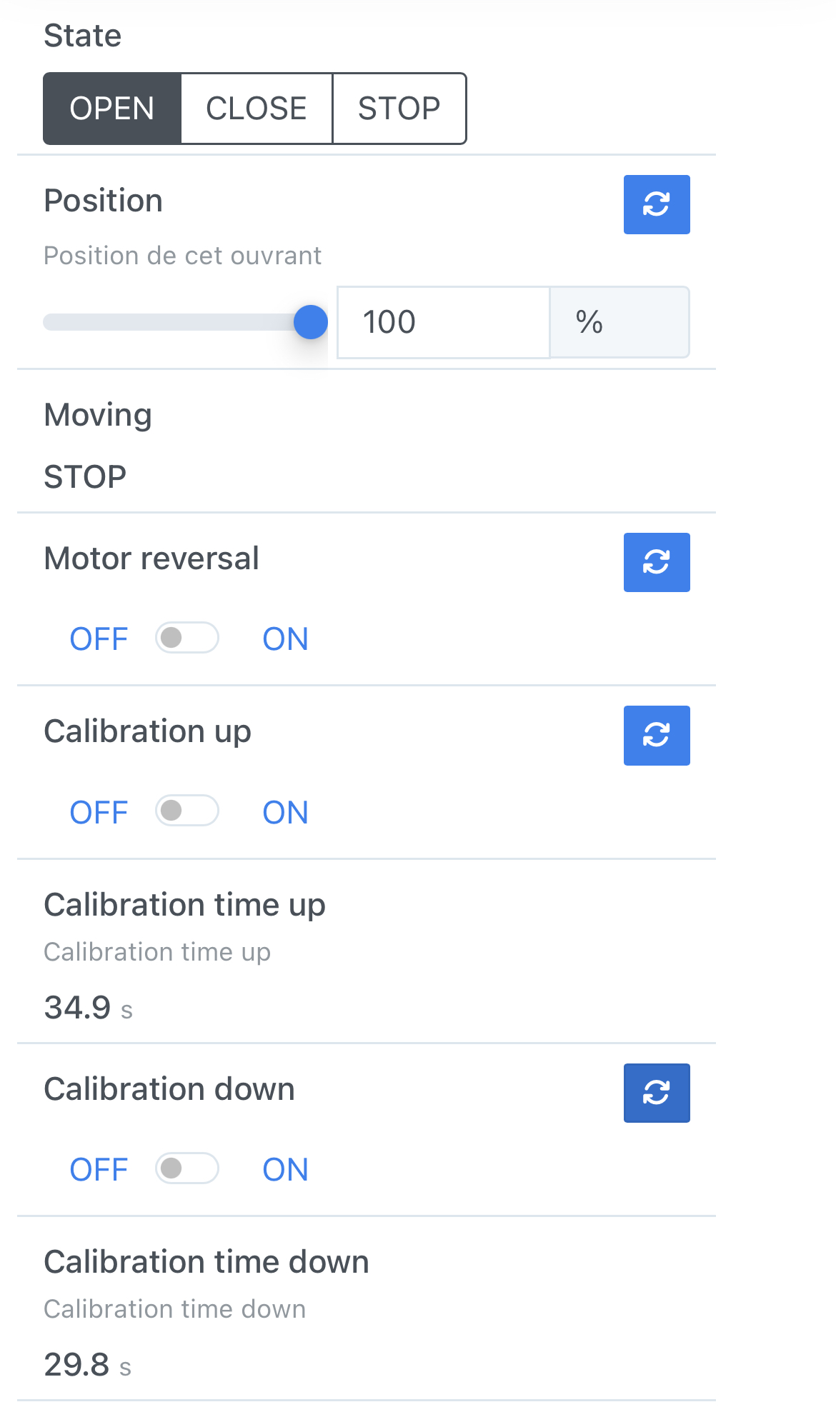

J’ai pas mal de choix dans les menus sur Zigbee2mqtt.
Et j’ai trouvé pas mal de choses dans la doc : Tuya TS130F control via MQTT | Zigbee2MQTT
Je vais continuer de chercher comment utiliser les fonctions set dans une automatisation.

Je viens de comprendre un truc.
Le temps pour ouvrir le volet sera plus long que le temps pour le fermer.
J’ai forcé le temps de montée à 40 et celui de descente à 30. Le volet est ouvert et je le ferme à 50%. Il s’est arrêté au bout de 20 secondes et non 15…
J’en conclu que la calibration de la montée dépend de l’inversion ou non du moteur…
Dans le cas de ce moteur il était inversé donc quand je calibrais la montée en fait c’était la descente…
Bref un vrai merdier.
Jamais 20cm, mais parfois 5 ou 10cm… mais ça disparaît tout seul après 1 ou 2 ouverture / fermeture complète, donc je n’y prête plus attention.
Reste à trouver une solution rationnelle simple… Je suis curieux aussi :grin:

Sans avoir été hyper précis sur la calibration tout à l’heure, en demandant du 50% j’avais à peu près du 50%.
Vu que je peux rentrer un temps en ms, ça va le faire mais c’est pas simple et surtout pas clair comme bidouillage.
Je vais devoir me faire un tableau avec chaque interrupteur son temps de montée, son temps de descente et le sens du moteur.
Une fois que j’aurais tout relevé, je me ferais une automatisation de secours pour reset les valeurs.
