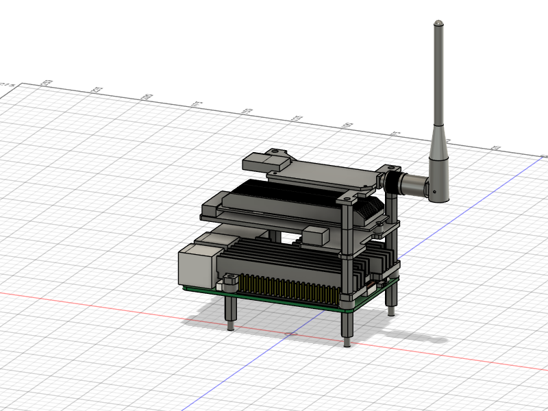

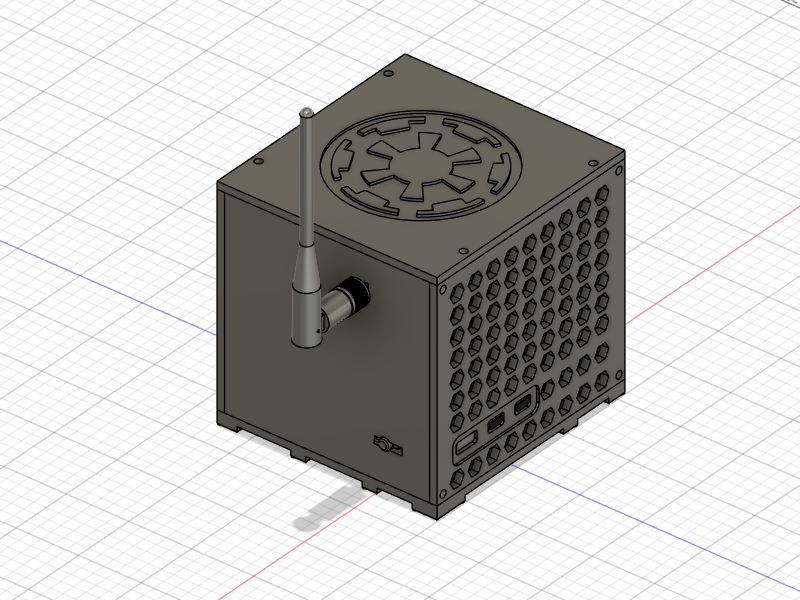

Merci pour le partage :wink: Pour l’antenne plate je te le déconseille fortement, c’est vraiment très mauvais comme antenne !
Une petite antenne comme celle que tu as mis sur ta vue 3D c’est très bien et pas si pire non ?

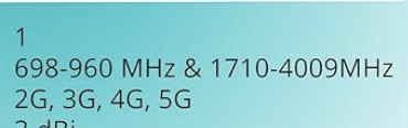

J’ai vu cette antenne, mais je ne sais pas si elle serait compatible:
UniteCom Antenne Palet 4G 5G à entrée Unique Omni directionnelle LTE - Câble de 3 m - SMA cellulaire à Large Bande - Routeur Mobile Internet intérieur extérieur
Non il te faut une entenne wifi ou zigbee. Celle là n’est pas sur la bonne fréquence.
Même si cette antenne semble large bande
Capture d’écran 2024-08-08 à 20.21.35
il vaut mieux éviter et prendre une antenne plus adaptée à la bande 2,4 Ghz

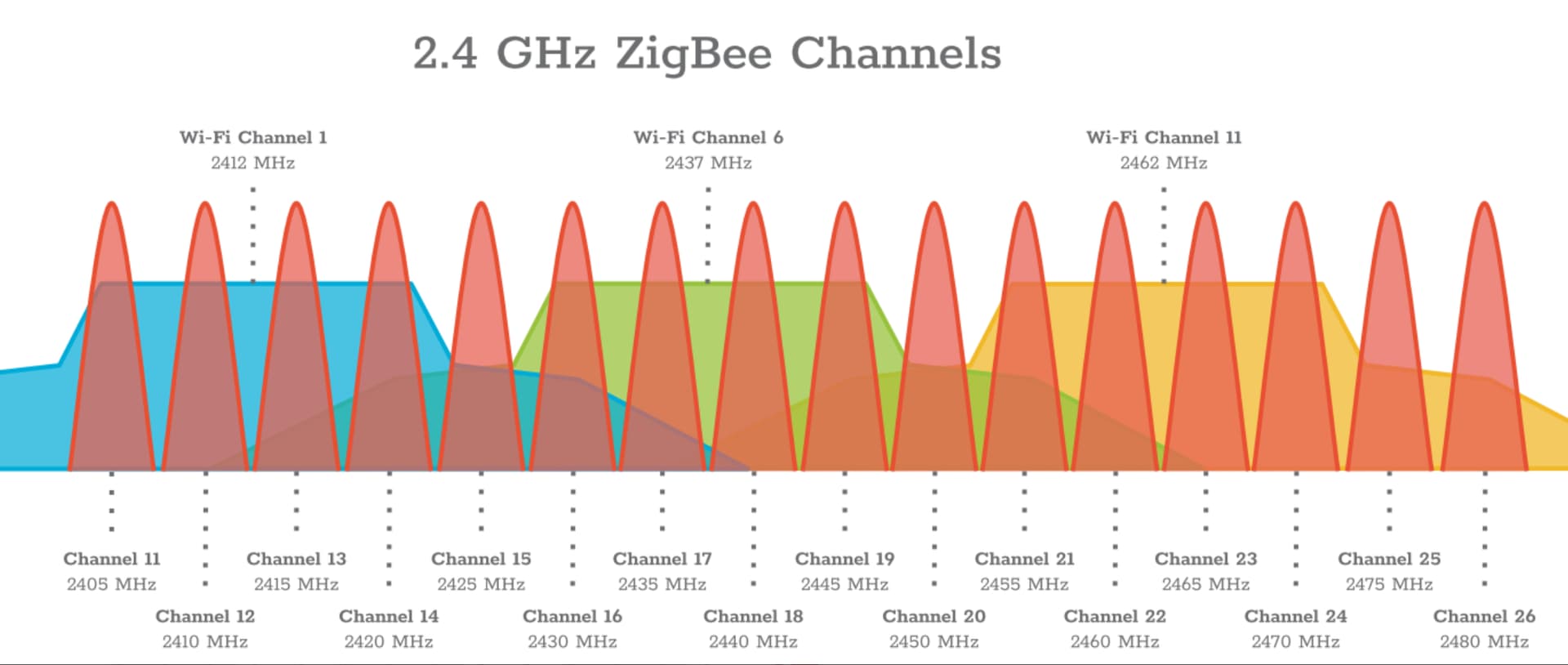

Canaux Zigbee (et Wifi )
