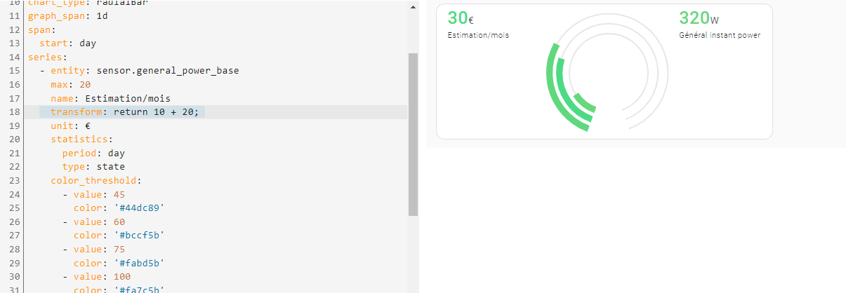

Merci Pulpy, est ce que ceci te donne quelque chose (autre que 0) de ton coté? :
merci pour ton aide ,…
Copie/colle le code, stp, ça sera plus facile qu’une image.
Par ailleurs, un graph sur 1 mois, en fonction de la quantité des points ça fait pas mal de valeurs, donc pas forcément rapide à calculer ou afficher
t’as vu juste en supprimant le group by la transform fonctionne correctement : 10 + 20 = 30
