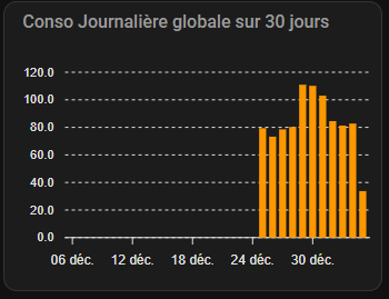

J’ai quelques soucis avec mes graphes Apex que je n’arrive pas à comprendre.
Ici le yaml d’un des graphes, l’entité graphée est un compteur de service public qui capte la consommation kWh journalière, donc remise à zéro tous les soirs et progressif dans la journée.
Le but ici est de grapher le total journalier.

Ici le graphe résultant :

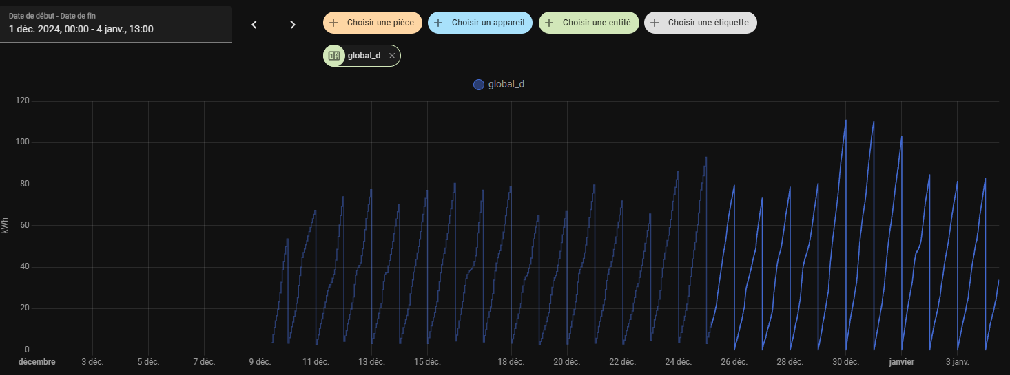

Mais ici l’entité graphée depuis HA :
Je l’ai bien crée débit décembre, donc les valeurs démarrent le 10/12 ce qui semble bon, mais le graphe Apex commence le 25/12 !
Ca semble correspondre au changement entre valeurs « statistiques à long terme » qui vont du 10 au 24, et « historique » qui démarrent au 25.
Qui peut m’expliquer cela ? et comment disposer des valeurs depuis le début ?

on voit que la version long terme a des valeurs toutes les heures, alors que la version historique a des valeurs environ toutes les minutes.
mais ça ne devrait rien changer car on retient la dernière valeur du jour si j’ai bien compris et elle est valable dans les deux cas, mais la version long terme n’apparait pas sur le graphe !
Le graph HA prend aussi des statistiques longue termes. Ton bdd (recorder) est probablement configuré avec 10j max de retention, ce qu’explique pourquoi Apex s’arrête plus tôt. Dans le graph HA tu voix aussi que l’intensité change avant le 25

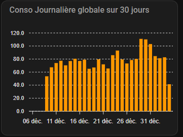

edit : avec type: change au lieu de type: max ça semble être ok, je vérifie
certaines valeurs présentent un petit écart mais globalement c’est très cohérent

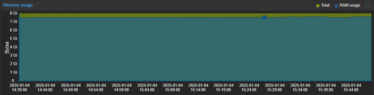

mais là il se fige encore, ces graphes apex ça semble fatiguer HA !!!
oups, j’ai saturé mes 8Go de RAM !
Oui il faut faire attention à la quantité de données que tu souhaites afficher. J’ai eu le soucis sur certains de mes capteurs qui avaient vraiment beaucoup beaucoup beaucoup trop de données.

edit : même en redémarrant avec 12Go il rebloque tout de suite, je vais avoir du boulot…
