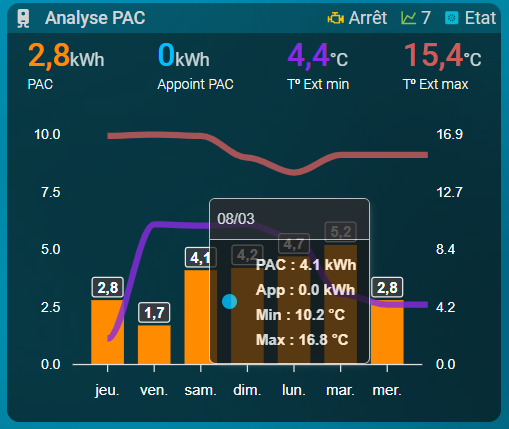

Petit soucis de compréhension sur Apex qui me fait tourner en rond.
J'ai configuré cette carte pour voir la conso de ma PAC en fonction de la température extérieure, parce que j'ai l'impression qu'il y a un problème.
J'ai fini ce que je voulais faire, à savoir :
Résumé
type: custom:apexcharts-card
graph_span: 7d
stacked: true

Le soucis c'est que çà affiche ça :
En fait le yaxis de la conso se met à 28 max alors qu'il devrait faire l'addition des deux conso (dans ma tête c'est ce qui devrait se produire !)
Pour palier à ça, je dois manuellement mettre un max dans yaxis :
yaxis:
- id: conso
decimals: 0
apex_config:
tickAmount: 4
max: 60
Et là j'ai à peu près le graph que je veux.
Ce qui m'embête c'est qu'aujourd'hui j'ai 60, dans 1 mois, ca sera peut etre 40, ...
Si vous avez une idée pour que je configure bien le auto ?

J'ai finalement 2 soucis
Sur yaxis, il se base sur la valeur max de la série, pas sur le stack. Même avec un ~
Sur l'axe X, les dates c'est pas franchement propre l'affichage !

Pour le stack, j'ai trouvé ceci qui semble être bon
- id: conso
decimals: 0
apex_config:
tickAmount: 4
align_to: 5
min: ~0
max: "|+1|"
+0, +1 ... +5

Bon, j'y suis arrivé (sauf l'échelle yaxis), mais y'a un truc que je ne pige pas sur le comment.
D'abord sur l'addition des choux et des carottes, de ce que je comprend c'est que l'attribut datalabels: total ne se fait que sur le stack, mais là c'était pas le cas.
J'ai donc déjà viré le
datalabels: total
et j'ai rajouté ça dans les config apex
apex_config:
plotOptions:
bar:
horizontal: false
dataLabels:
total:
enabled: true
Ca me fait mes vrais totaux dans les carrés noirs.

J'en ai meme profité pour mettre un tooltip un peu plus détaillé
Code
graph_span: 7d1
stacked: true
span:
end: day
offset: "-1d"
apex_config:
legend:
show: false
plotOptions:
bar:
horizontal: false
dataLabels:
total:
enabled: true
tooltip:
shared: true
intersect: false
x:
format: dd/MM
show: true
y:
formatter: |
EVAL: function(val1, { series, seriesIndex, dataPointIndex }) {
return `Ext : ${series[0][dataPointIndex].toFixed(1)} kWh<br>` +
`Int : ${series[1][dataPointIndex].toFixed(1)} kWh<br>` +
`Min : ${series[2][dataPointIndex].toFixed(1)} °C<br>` +
`Moy : ${series[3][dataPointIndex].toFixed(1)} °C<br>` +
`Max : ${series[4][dataPointIndex].toFixed(1)} °C<br>`;

Pour simplifier l'affichage de l'axe X et les jours affichés 1/2, on peut utiliser ceci
- type: custom:apexcharts-card
graph_span: 7d1
stacked: true
span:
end: day
apex_config:
xaxis:
labels:
format: ddd
Récupéré ici https://forum.hacf.fr/t/apexcharts-card-problemes-bug-ou-configuration/59532/16
