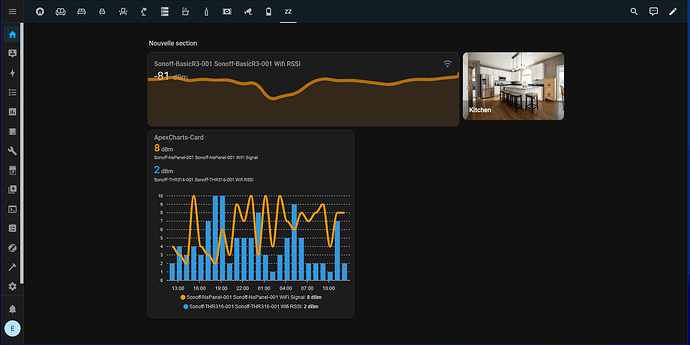

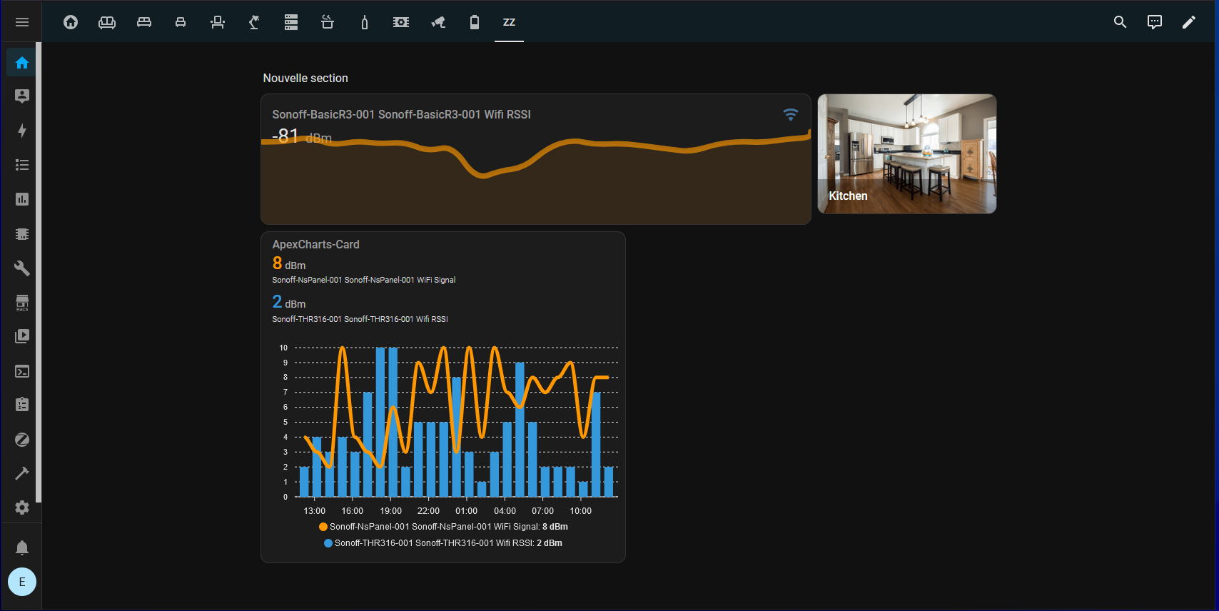

Quelqu’un sait’il si il à moyen de définir la lagreur d’une Apexchart? Comme le sensor (voir image) J’ai bien essayer d’ajouter
grid_options:
columns: 18
rows: 3
dans le yaml de la carte apex mais cela ne donne rien.
également
apex_config:
chart:
with: 800px
Les cartes Apex semble prendre toujours la même largeur quel que soit le réglage Pour les autres carte en cherchant un peu j’arrive à faire ce que je veux

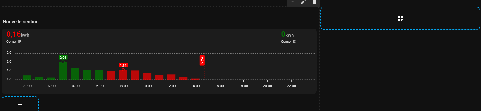

l’option n’est pas supporter dans apex-chart. Mais tu peux contourner en attendant le support.
un exemple ( à ajouter dans le code de la carte apex-chart ):
grid_options:
columns: full
rows: auto
experimental:
disable_config_validation: true
J’essaye cela ce soir
