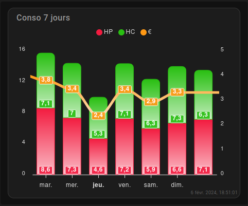

Quelques questions sur un graph que j’essaie de mettre en place pour afficher les 7 derniers jours de conso HP/HC et le coût.
hass
graph_span: 7d
span:
  end: day
  offset: '-1d'
1er problème: le dernier jour ne s’affiche pas sur l’axe x.
j’ai juste ajouté cette option:
apex_config:
  xaxis:
    labels:
      format: ddd
2e problème: le coût du dernier jour ne s’affiche pas (la donnée existe).
j’ai ajouté un time_delta à la série pour faire correspondre la coube qui avait 1 jour de décalage.
series:
  - entity: sensor.myenedis_cost_yesterday_xxx
    time_delta: '-1d'
    group_by:
      duration: 1d
3e problème: je voudrai ajouter un label pour le cumul HP+HC mais lorsque j’ajoute l’option rien ne s’affiche. Y a-t-il autre chose à ajouter ?
plotOptions:
    bar:
      dataLabels:
        total:
          enabled: true
