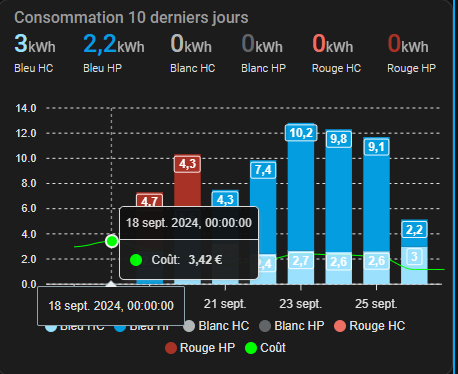

J’ai créé une apexcharts-card pour mon offre tempo d’EDF.
j’ai toujours un morceau de barre rouge qui apparait alors que je n’ai pas de consommation sur mon tarif rouge_hp.(ne pas tenir compte des deux premiers jours qui étaient des essais).

Quelle est la valeur indiquée dans les outils de développement du sensor.energie_elec_conso_rouge_hc ?
Ca donne quoi si tu mets « stroke_width » à 0 pour la partie « rouge » ?
« stroke_width » sert uniquement pour les types « area » ou « line », tu peux donc supprimer ces lignes. Il est possible que ça soit ça qui fout le bordel.
La valeur de sensor.energie_elec_conso_rouge_hc est bien 0.
J’ai supprimé stroke_width et ca fonctionne parfaitement.
merci à toi
