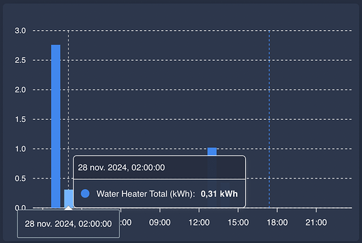

Par contre, dans mon autre dashboard, j’essaie en vain d’avoir ce même graphique via une card apexcharts-card mais les résultats…
On a ainsi :
- Consommation de 2,76 kWh entre 01:00 et 02:00 (au lieu de 2,74)
- Consommation de 0,31 kWh entre 02:00 et 03:00 (au lieu de 0,33)
- Consommation de 1,02 kWh entre 13:00 et 14:00 (au lieu de 1,01)
- Consommation de 0,43 kWh entre 14:00 et 15:00 (au lieu de 0,42)
