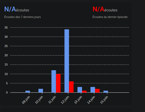

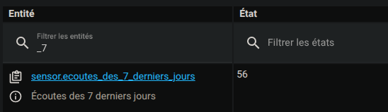

Je bloque pour sur un point qui parait plutôt simple: Je veux afficher la valeur d’un état mais apex-charts affiche N/A alors que je vois bien une valeur via les outils de véveloppement:
La configuration du graphique est la suivante:
type: custom:apexcharts-card
header:
  show: true
  show_states: true
  colorize_states: true
graph_span: 1w
series:
  - entity: sensor.ecoutes_des_7_derniers_jours
    type: column
    unit: écoutes
    color: "#6495ED"
    data_generator: |
      return entity.attributes.dates.map(item => {
        return {
          x: new Date(item.date).getTime(),
          y: item.total_ecoutes
  - entity: sensor.ecoutes_du_dernier_episode
    type: column
    unit: écoutes
    color: "#FF0000"
    data_generator: |
        return {
apex_config:
  chart:
    type: bar
  xaxis:
    type: datetime
    tickAmount: 7
    labels:
      format: dd MMM
      datetimeUTC: false
      rotate: -45
      rotateAlways: true
  yaxis:
    min: 0
  legend:
    show: false

problème résolu avec cette configuration:
header:
  show: true
  show_states: true
graph_span: 1w
series:
    type: column
    color: "#6495ED"
    data_generator: |
        return {
    show:
      in_header: raw
    type: column
    color: "#FF0000"
    data_generator: |
        return {
    show:
      in_header: raw
apex_config:
  chart:
    type: bar
  xaxis:
    type: datetime
    tickAmount: 7
    labels:
      format: dd MMM
      datetimeUTC: false
      rotate: -45
      rotateAlways: true
  yaxis:
    min: 0
  legend:
    show: false
