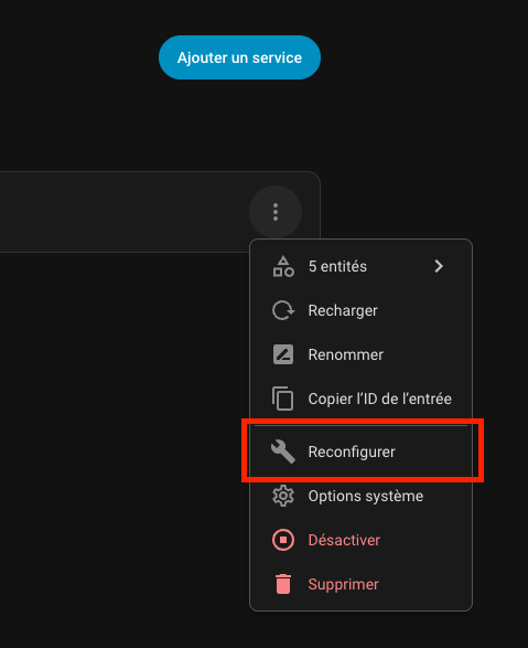

Effectivement, ça a pu changer côté fournisseur. Normalement, une reconfiguration avec l’offre actuelle devrait suffire :

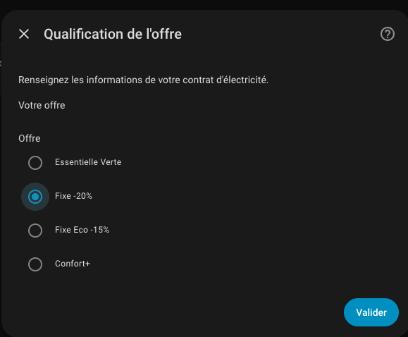

C’est l’offre Primeo avec leur offre -20% en Base.
Ne fonctionne pas sur une configuration toute propre et sur une reconfiguration.
Ah j’ai compris pourquoi, l’offre Fixe -20% n’est plus disponible à la souscription chez Primeo. Il est possible que tu aies été migré vers Confort+ (même -20%). Tu peux vérifier sur ton espace client Primeo ou ta dernière facture ?
Si c’est l’offre Confort+, reconfigure avec cette offre. Si tu es toujours sur celle Fixe -20%, dis-le moi et on regarde côté API. support.home-assistant@selectra.info
Plus dispo à la souscription mais c’est une offre « prix fixe jusqu’au 31 décembre 2026 » (même si la nouvelle offre a peut-être les mêmes conditions).

Effectivement, on vient de corriger l’API pour qu’elle renvoie aussi les prix des offres qui ne sont plus commercialisées mais toujours actives :slight_smile:
Merci, je récupère bien les données maintenant !

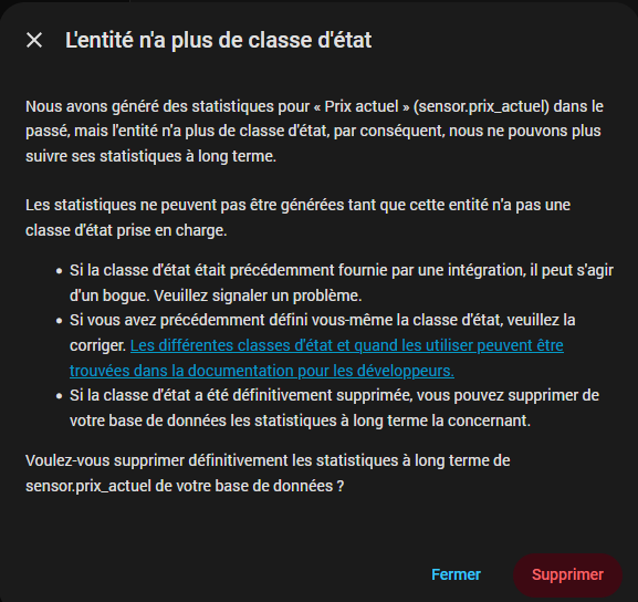

Depuis la dernière mise à jour (1.1.3), j’ai une alerte :
Oups c’est ma faute ! Le state_class a sauté dans la v1.1.3.
C’est corrigé dans la v1.1.4 que je viens de push sur Github. Mets à jour via HACS et clique « Fermer » (pas « Supprimer ») pour garder tes stats. Merci pour ton retour !
