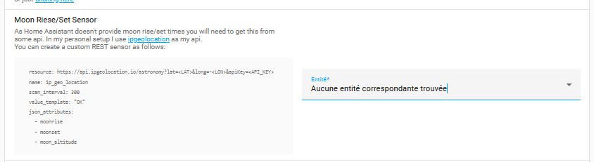

Je rencontre des difficultés sur la section Moon Rise / Set Sensor .

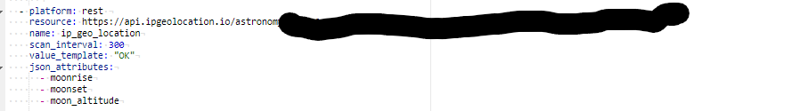

Le concepteur demande la création d’un sensor REST dans la configuration.yaml .
J’ai copié sont code dans mon Yaml . Rien ne fonctionne .
J’ai bien entendu créer mon key API sur le site ipgeolocation et recupéré
mes Longitudes et Latitudes
Voici mon code .Quelqu’un peux t’il m’expliqué quesque je loupe

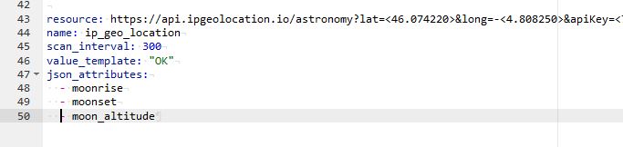

Déjà tu n’a pas spécifié la plateforme. En suite tu as bien redemarrer HA pour que le sensor soit créé ? La clef api, latitude et longitude c’est sans les < >
Merci pour ton retour s’était bien ça. les crochets et la création d’une plateforme via un sensor. Merci beaucoup

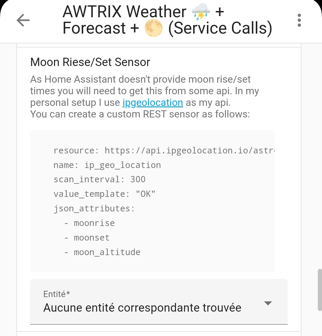

@solide184 Salut je le permets de te contacter.
Je suis bloqué sur la configuration de l’entité sur le formulaire.
J’ai bien crée l’entrée en tant que template et ça fonctionne.
Quand je lance le blueprint pour la configuration, l’entité n’est pas trouvée.
Dans le champ j’ai désespérément « Aucune entité correspondante trouvée »
J’ai modifié le nom + redémarrage yaml mais rien n’y fait
Une idée? Merci, bonne soirée

Tu l’as mis où le code ? Comment tu as créé ton sensor ?
Si tu as pas d’attributs dans les outils de dev y a un problème. Je pense que tu n’as pas compris comment créer un sensor.
J’ai fait : paramètres / appareils et services / entrée / créer une entrée / template / modéliser un capteur
J’ai mis un nom puis j’ai copié le code dans « modèle d’etat » et j’ai enregistré
C’est le résultat de ce que j’ai mis en copie d’écran

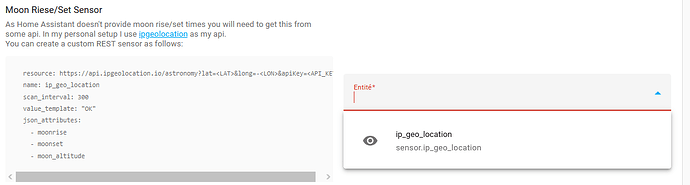

Non ça ne marche pas comme ça.
Il faut l’ajouter a ton fichier config.yaml
C’est un sensor qui utilise la plateforme rest donc pas disponible dans l ui. Il faut créer ton sensor en ligne de code comme ça a été montré plus haut.
Ok merci. J’avais cru comprendre que la bidouille en fichier de conf a ait été remplacée par les entrées dans l’ui
Bref j’ai tenté, j’y ai passé plus d’une heure sans réussir a ecrite un fichier sensor.yaml valide juste avec le code.
Je laisse tomber pour ce soir😥

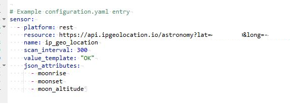

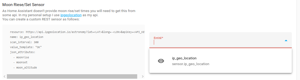

bonjour,
Je eu les mêmes galères que toi avec les mêmes problématiques !!!
voici le fichier conf.yaml que j’ai modififier pour avoir la météo.
Il me reste à peaufiner pour qu’elle soit plus précise et je n’arrive pas encore à faire apparaire les infos de la lune .
sensor:
  - platform: rest
    resource: https://api.ipgeolocation.io/astronomy?lat=**.****&long=0.*****&apiKey=*****
    scan_interval: 300
    value_template: "OK"
    json_attributes:
     - moonrise
     - moonset
     - moon_altitude
et le Yaml pour le blueprint :
