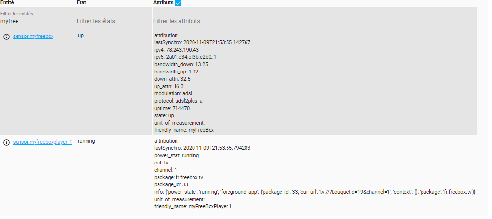

mon problème : savoir si mon player est allumé et quelle chaine est regardée
pour cela, j'ai créé un petit sensor pour recupérer les informations de ma freebox et de mon freeplayer( compatible multiplayer )

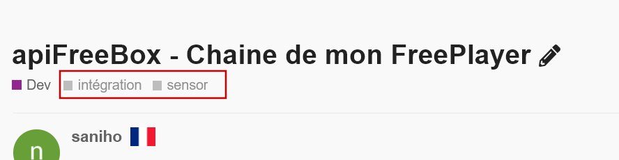

PS : Pourquoi le tag mysensors ?? mysensors est un protocole diy comme esphome par exemple.
Mis à jour
Merci pour vos remontés, mais pour ma comprehension, qu’est ce que le tag mysensors ou le voyez vous ?
c'est simplement les tags pour le référencement.
ok, merci, je comprends mieux( j’avais en tete my sensors = mes sensors :wink: )

Est-il néanmoins possible d’appeler un attribut indépendamment ?
Style, faire une carte avec l’état, la chaîne diffusée, voir d’autres attributs ?
