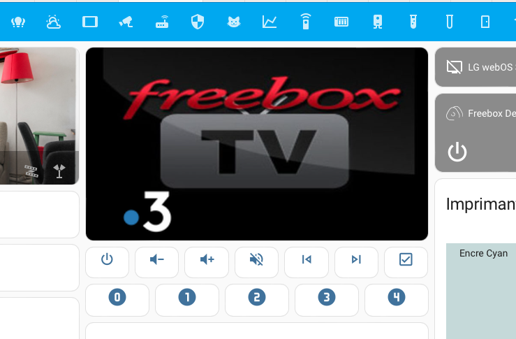

Perso sur la delta (pas allumé pour le moment )je récupère ça :
sensor.myfreeboxplayer_17:
attribution: ''
version: 1.0.2.0
LastSynchro: '2023-09-08T18:51:10.297637'
info: '{''power_state'': ''eteinte''}'
unit_of_measurement: ''
friendly_name: myFreeBoxPlayer.17
Une fois allumé sous tension ça donne:

En mode lecture d’une chaine de base:
attribution: ''
version: 1.0.2.0
lastSynchro: '2023-09-08T19:39:10.382992'
power_stat: running
package: fr.freebox.tv
package_id: 34
channel: 2
out: tv

personnellement j’ai fait ça avec NodeRed en partant de la pseudo intégration que j’avais fait il y’a longtemps - cf. lien ci-dessous
Et ensuite, je récupère la chaine et meme le logo de la chaine qui se trouve sur la Freebox :wink:
Et ça donne ça
