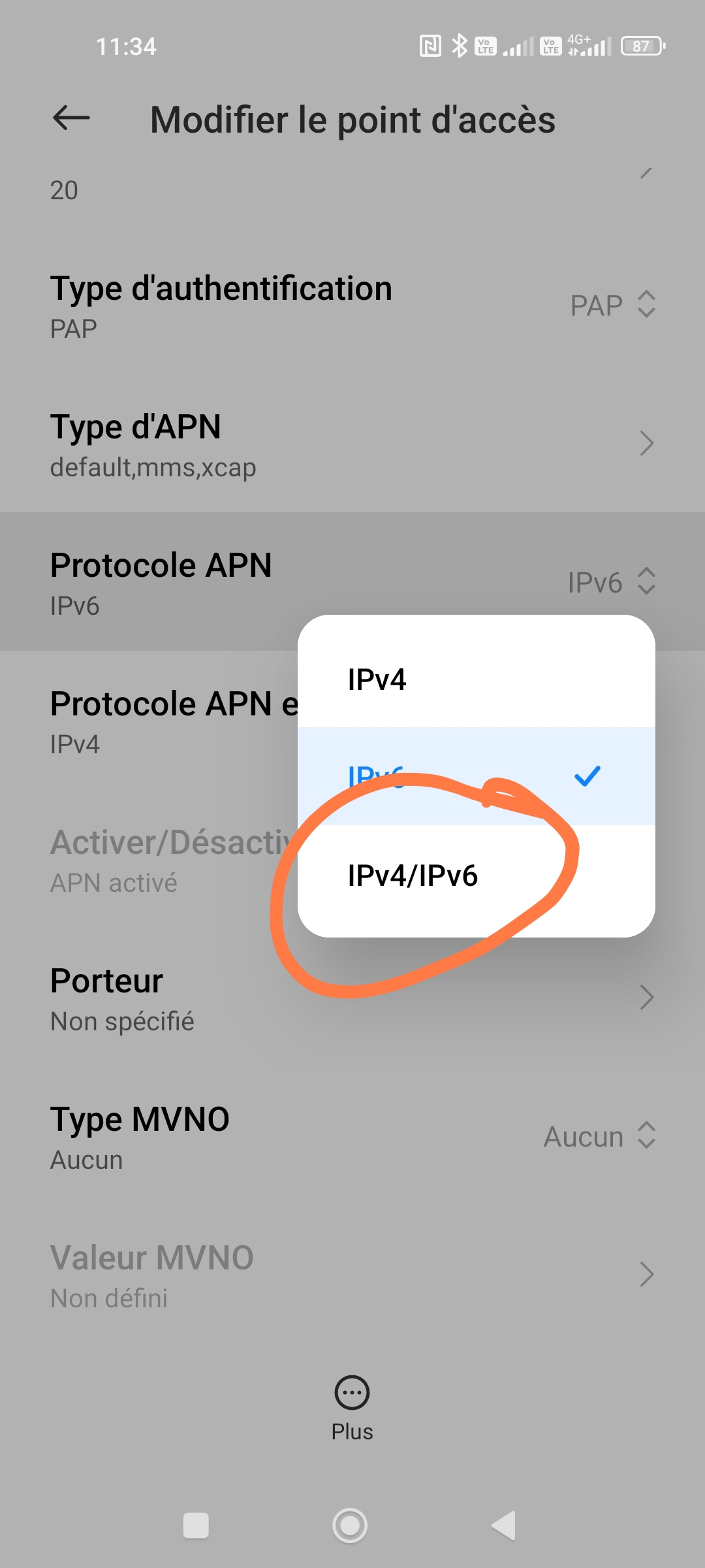

Est-ce que l’IPv4 et l’IPv6 sont activés toutes les deux sur la sim Bouygues ?
Il est fort probable qu’il n’y a que l ipv6
essaie en tapant l’adresse IPv6 ça devrait marcher
Ou dans les paramètres de la sim Bouygues active IPv4 IPv6
Je viens de modifier sur mon portable, mais toujours pas d evolution. Je passe bien sur la sim orange et problème de connexion sur la sim Bouygues.
