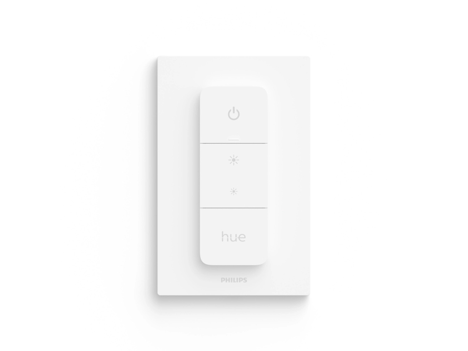

Je n’ai pas d’ampoules Philips Hue Color mais juste des ampoules Philips Hue standard (de blanc froid à blanc chaud) et c’est vraiment compliqué de les appairer. As-tu un Philips Hue Dimmer Switch ?
yes j’ai celui là entre autres
Les ampoules hue ne se remettent pas en mode appairage après avoir décommissionner le pont.
