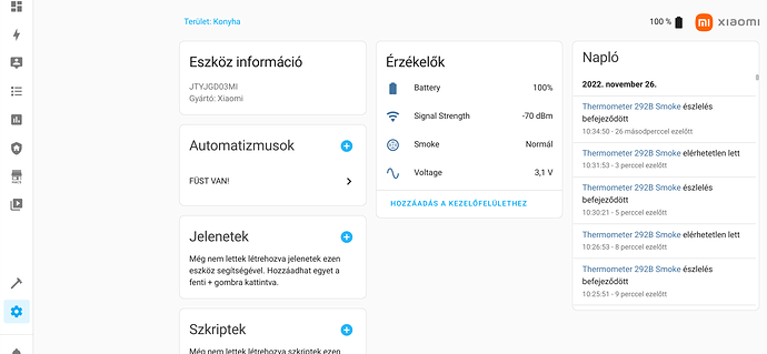

J’ai donc réussi à l’intégrer à ha. Par contre je n’ai qu’une seule entité « Signal Strength ».

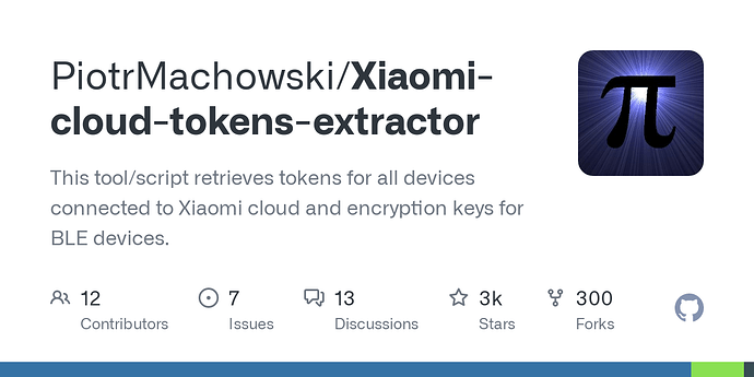

tu peu utiliser ce soft pour récupérer le token.
Non il ne me l’a pas demandé.
Heureusement car je n’arrive pas à le trouver avec token extractor. Je trouve pourtant mes 3 thermomètres…
