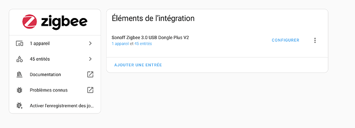

J’ai uen SONOFF ZigBee 3.0 USB Dongle Plus,
Ta clé Sonoff est bien vue sur ZHA (Zigbee Home Automation), tu as bien ZHA qui est installé ?
oui
OK, déjà, c’est une clé Sonoff Type E. Tu cliques sur « 1 appareil ». Tu passes ton capteur en mode appairage. Une fois que c’est fait, tu cliques sur « + AJOUTER UN APPAREIL » (bouton bleu en bas à droite).

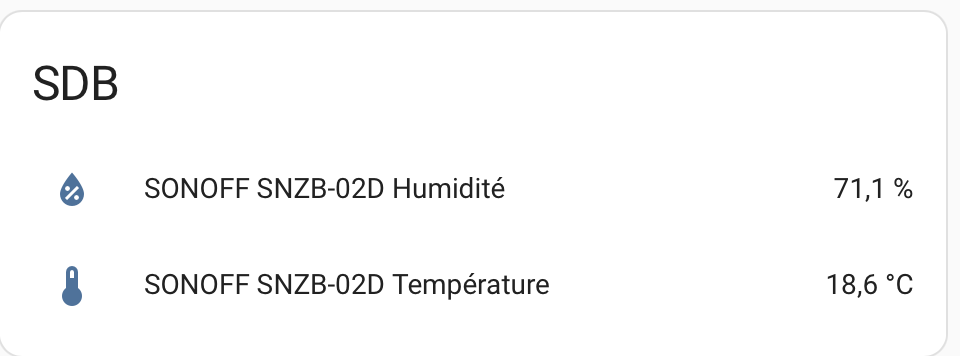

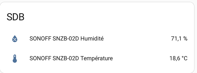

super merci beaucoup, bonne apr’m
C’est bon, ton capteur est bien appairé et tu as bien les entités qui remontent ?

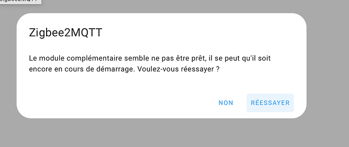

mais tu utilise pas Zigbee2mqtt ?
dans mon aperçu
oui tu as raison… c’est mieux Zigbee2mqtt ?

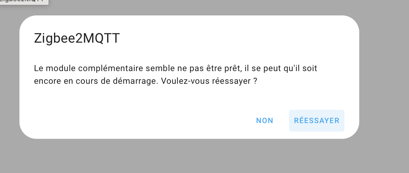

ben il ne veut plus démarrer…
Ca supporte beaucoup plus d’appareil que ZHA.
Pour moi c’est le top.
Mais tu ne peut pas utiliser ZHA et Zigbee2mqtt en même temps avec la même clé zigbee. c’est l’un ou l’autre.
je comprends pas ta capture qui est ZHA, si tu utilise Z2M.
comme dit dans le tuto de zigbee2mqtt que ta lu:
ok ok désolé je vais revoir tout ça :wink:
Ben vu que ta clé Sonoff a été flashée avec un firmware compatible Ember et que tu n’as que le capteur de température appairé, effctivement, autant passer sur Z2M. Il suffit de supprimer l’intégration ZHA, de redémarrer Home Assistant, d’ignorer ZHA et redémarrer Z2M qui devrait ce coup-ci démarrer correctement (avec un peu de bol :upside_down_face:)
